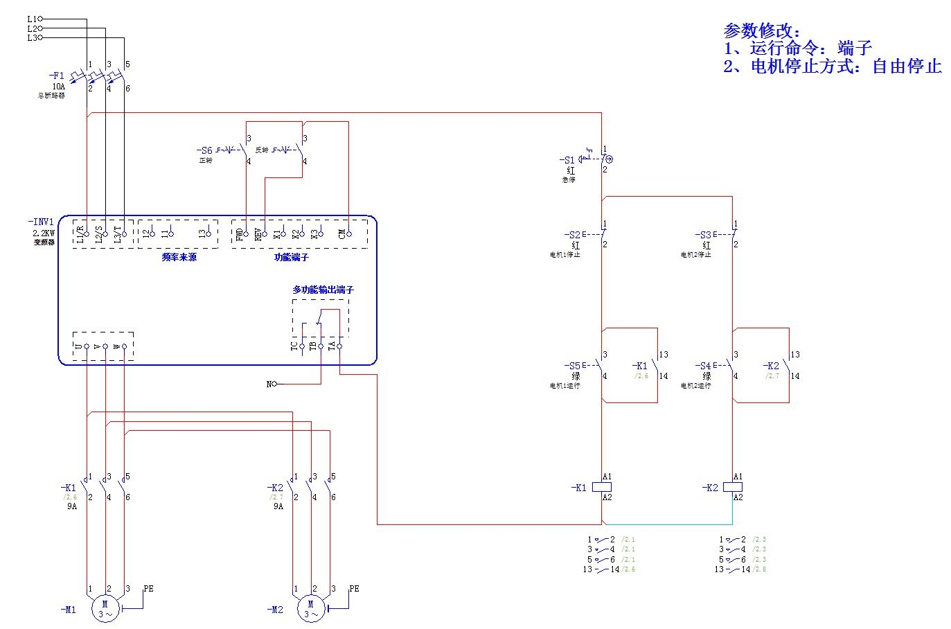

这样弄的话变频器的容量要比两台电机的容量要大一点。。

这一命题下我感觉用变频器多余了,直接继电器控制得了呗。

原理图画得不错

其实,变频器对电机不同时驱动的一拖二功能,并不难实现。有的变频器(比如西门子的MM440)有专门的参数设置功能,他可以不同时一拖三或一拖四呢,它内部有三至四套的电机数据组,电机可以是不同功率不同级别的,各是各嘛的,采用参数组转换的方法,同一时刻只能激活选定的电机数据组工作,而且正反转也是分别控制实现的。
