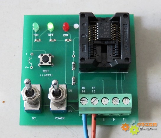

端子及引脚说明:
TON:TURN ON缩写, 输入置ON指示
TOFF:TURN OFF缩写, 输入置OFF指示
ERR:出错指示
TEST:测试键,按下时输入置ON。松手自复位
9C:9PIN CONTROL缩写,PC929的9脚控制,打上强制高电平H,打下强制低电平L
POWER:电源开关,放置IC时打下断电,开始测试时打上通电。
V-/V+:DC24V电源输入端
其它纯数字编号表示对应的PC929引脚,测试时没什么作用,只是方便对IC进行测量学习。

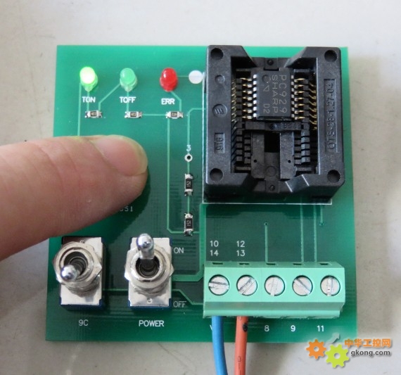

测试分三步:
测试前如果是旧IC,引脚一定要干净平整,否则接触不良容易误判断。然后用万用表测量13/14脚有无短路,防止短路损坏器件。
1.装好IC,9C置L,然后送电,仅TOFF灯亮,其余不亮
2.按下TEST,TON亮,其余不亮
3.9C置H,按下TEST,TOFF/ERR均亮
注:有条件的可在1/V-用开路三极管输入K级的高速脉冲,对IC进行更高频率的检测。此时TON/TOFF二灯可能会同时亮,这是因为速度快了视觉暂留缘故,实际是轮闪的。
符合以上三规律的为正品,反之任一项不符合均为次品
上图为第一步

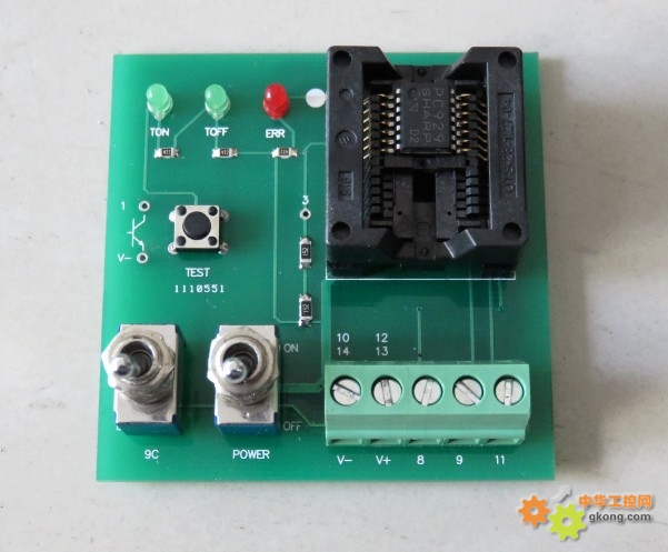

上图为第二步

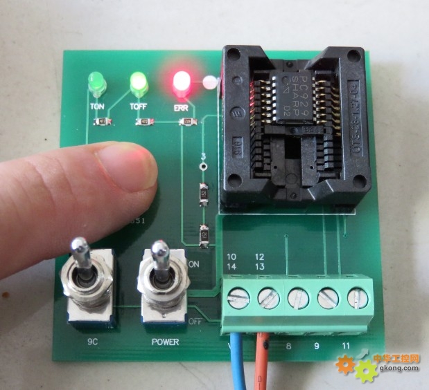

上图为第三步
