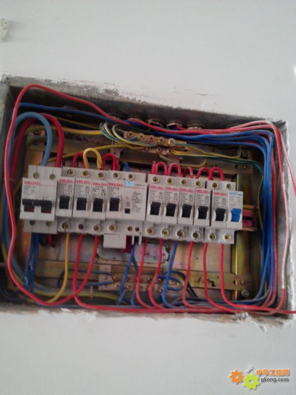

[size=4]家里有三个房间的照明灯不亮,其他插座,灯都是好的,测了开关那,零线带电。求助!!!
附上总开关那的图,不懂从哪检查,空气开关都是带电的。[/size]

断N线,查…

零线开路了,而且是有带电的N线那部分

这个应该是零线断路了。楼主仔细查下吧。

就是不懂从哪查呢

先把这三路没有电的开关下面的线找到,再找到相对应的零线,一路一路分开的检查测量看有没有接线松了,还是总零线断了,这三路线是不是共用一根零线

先把进家门的那个零线找到,关电检查.

先查开关的零线是不是也带电,如果带电,说明螺丝松了,如果不带电,就查插座,可能是某插座零线松了。

你好 应该是共用一根的,我家是带阁楼的,三个照明灯是楼上的。楼下的灯都是好的
