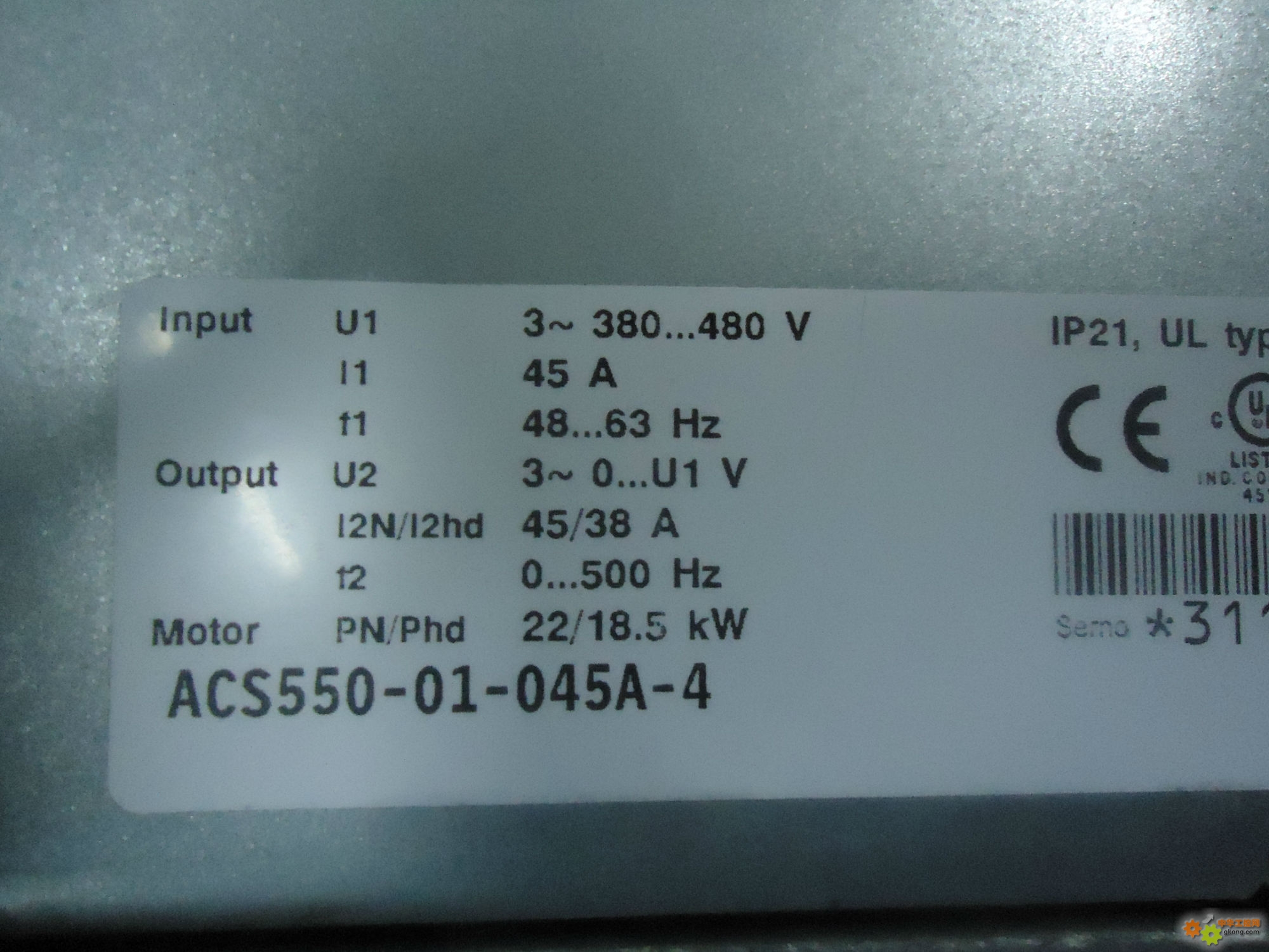

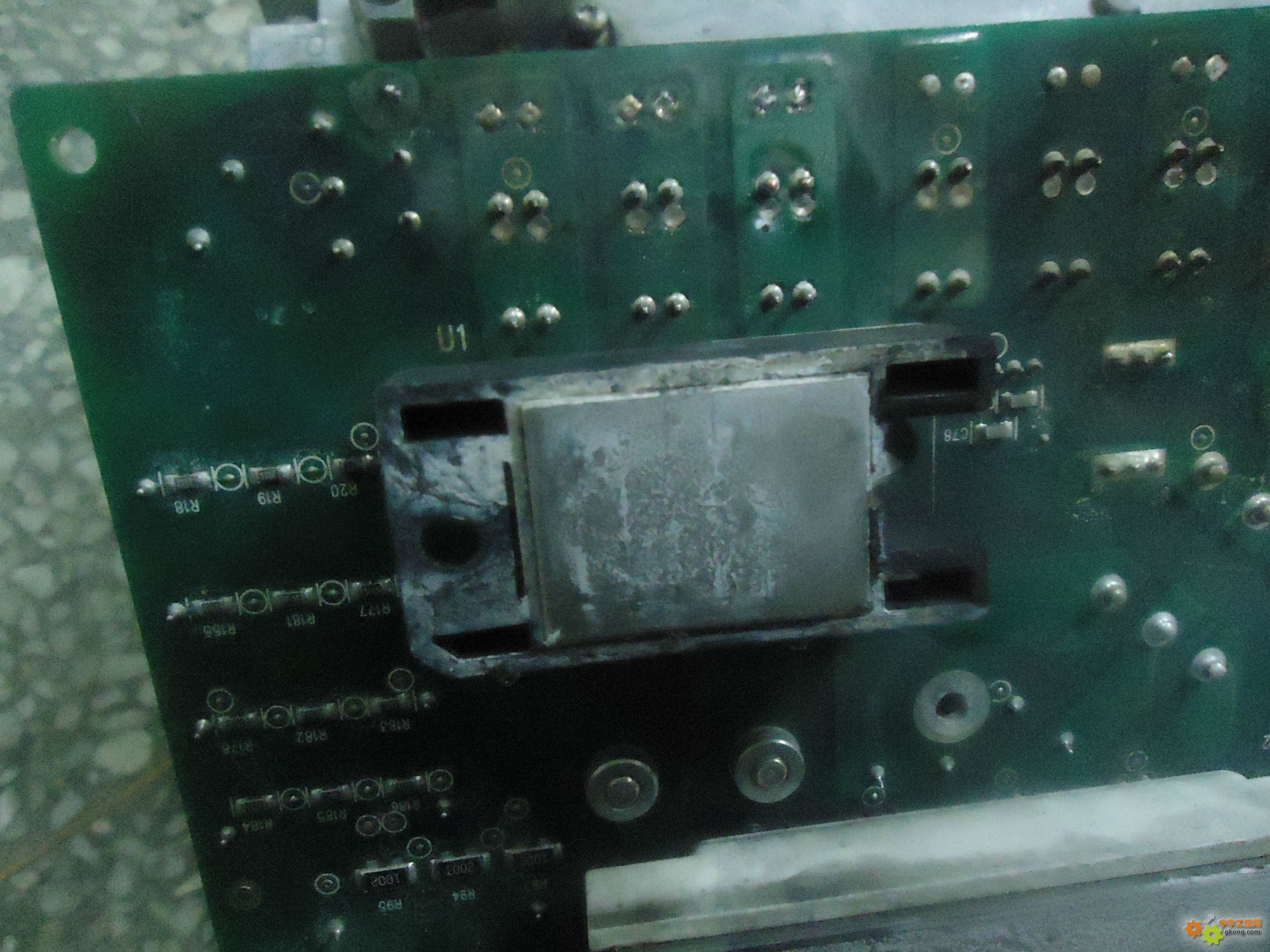

  今天厂里坏了台变频器  是 ABB 18.5Kw,整流模块烧了,型号也看不清了。
请哪位高手指导下,逆变模块是FS75R12KE3的。

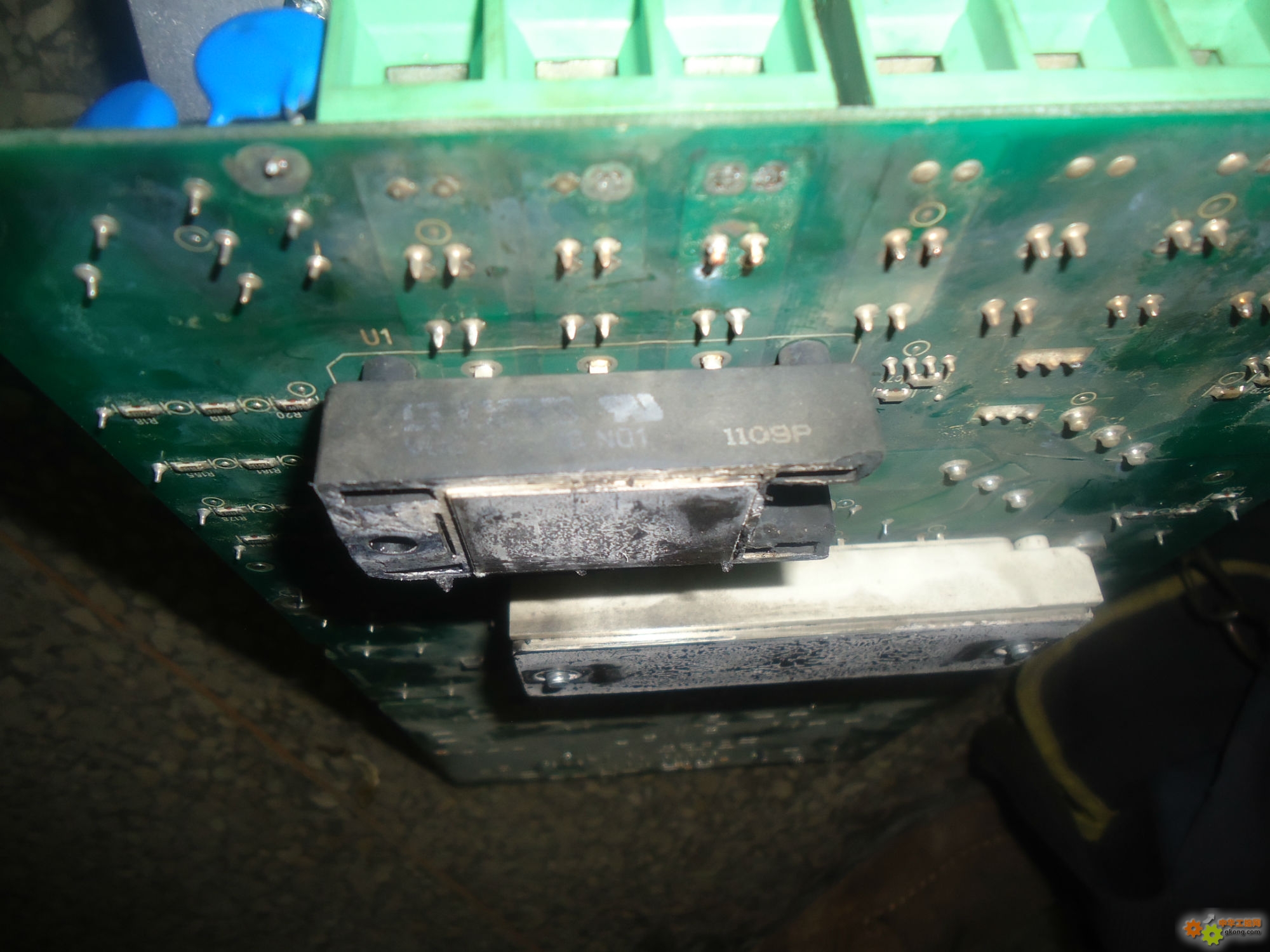

艾赛斯 VUO 52-16

选120-150A的整流模块即可。耐压1200V。

是想用其他的代用,但空间太小,是焊接脚。

是52A  1600V的吗?

一楼高手说的对!,但18.5KW用 52A 的整流模块似乎有点小。难怪炸额

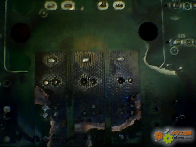

回复 #4楼 muwu

380的1根管脚,P N是2只管脚,我也想不通。。。
