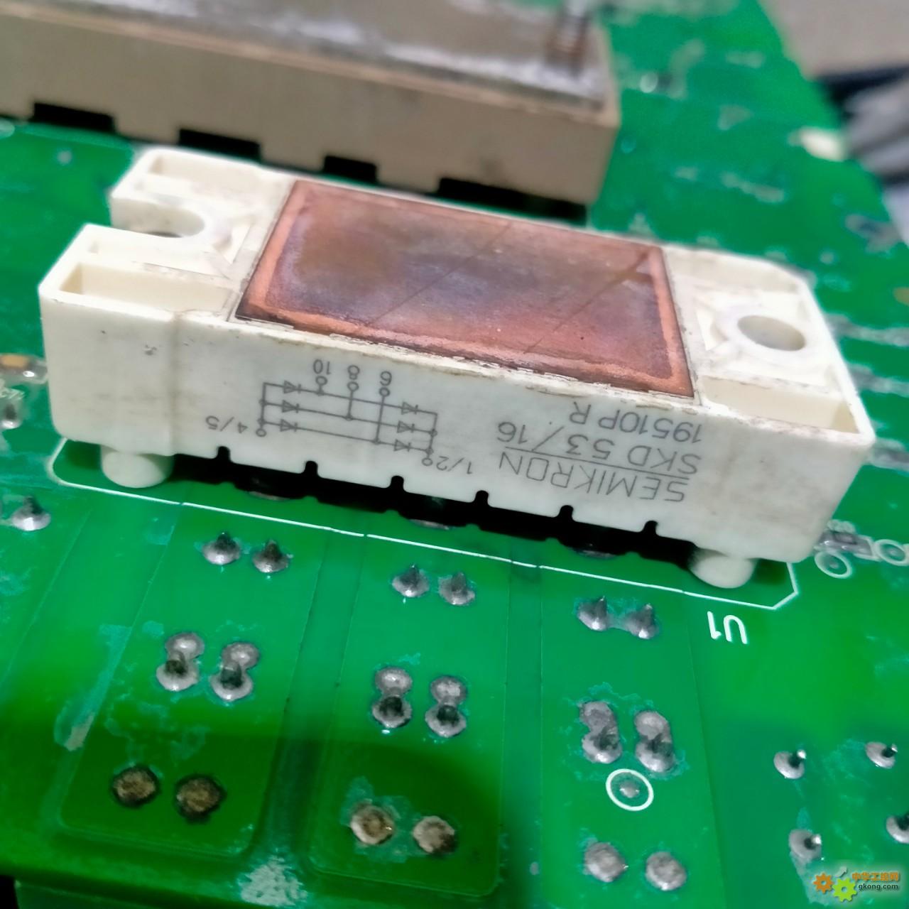

刚拆了一样的ABB,原装整流模块就是SKD53/16

神烦ABB机器,一旦炸机炸厉害的,主板坏的机会很大,已经遇到很多台炸机连带坏主板的

因为主板CPU芯片的0V与母线N一回事,高电压很容易导致CPU板坏
