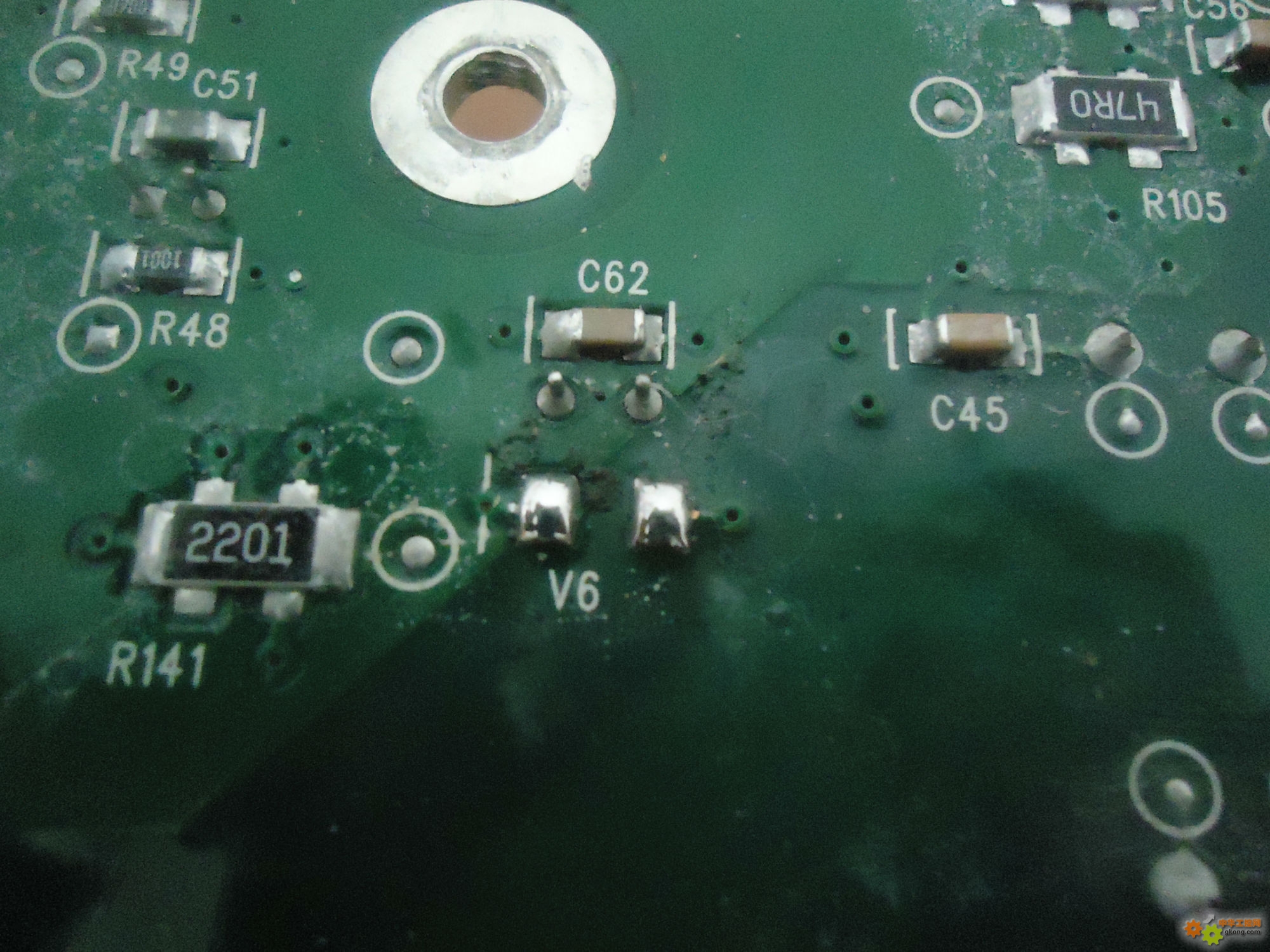

#13楼
回复 #10楼 lf2039952
你好!谢谢解答额!还有个问题想请教下!
这是什么管呀?上面印字:047 LRC

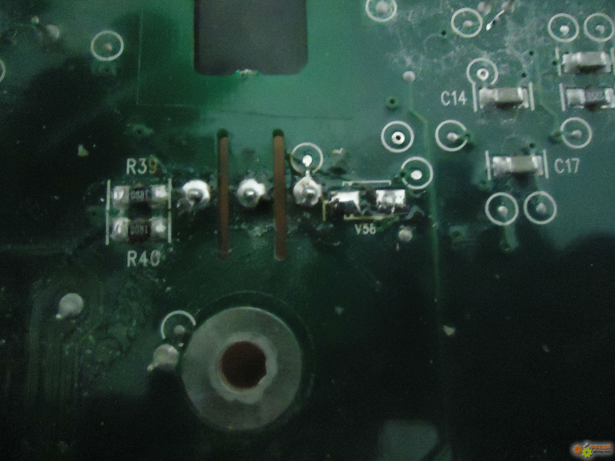

#14楼
开关管基极与地之间的V56也是这个管,是18v的稳压管还是P6KE18管呢?

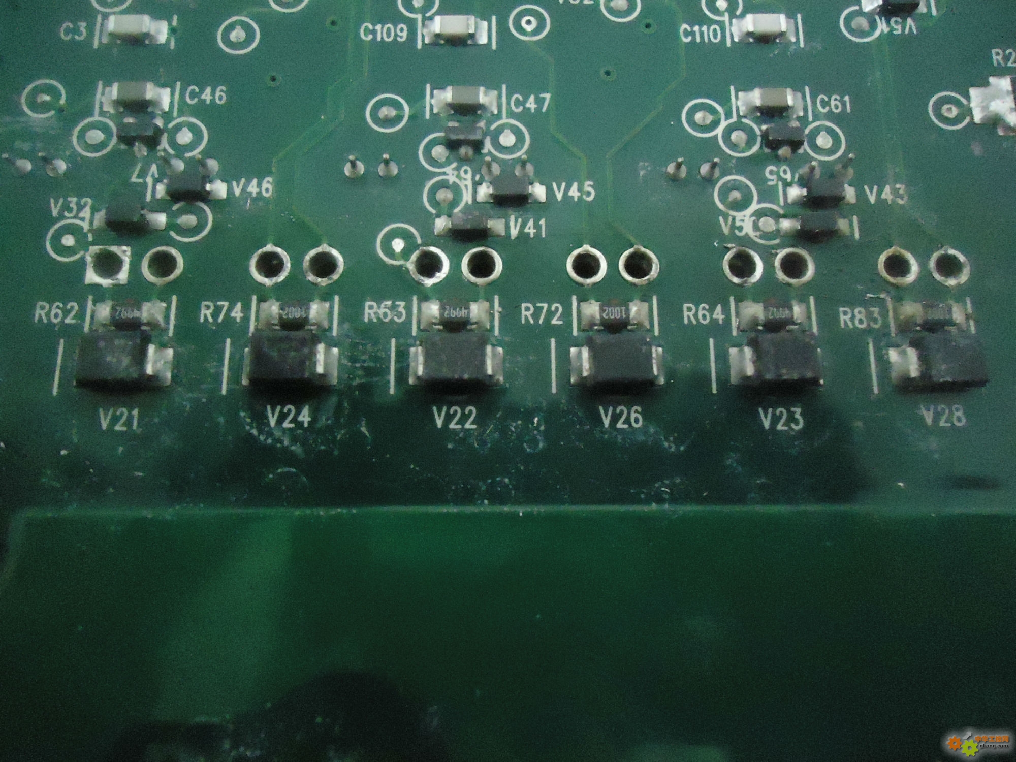

#15楼
还有个
35v电容边上的,印字 046 是什么类型的管呀?

#18楼
回复 #16楼 muwu
我也是来学习的,更谈不上高手,ABB的变频器我就修过坏整流模块的这一台,上图模块驱动脚上和1002电阻并联的器件起钳位作用,拿2个18V的稳压管可代替,至于你说的开关管处用一个18V或20V都可以,2个18V反向串也可以。

发表于:2015/3/14 21:41:52
#19楼
LRC是双向稳压二极管18V V45,V41是IN4148 C47下面的三极管是L44(没有查到具体参数)
