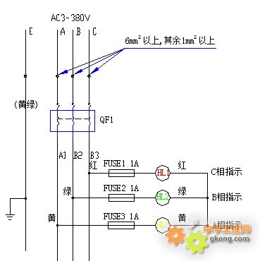

请求指导,为何不接零线的情况下,这三相电源的指示灯会亮?

ABC两两之间有电压。
有电流流过指示灯,灯亮。

仔细看图 注意线的接法

实际上是负载三相星形接法

在三相电路中,3只指示灯Y型接法,相电压AC220V,当然会亮了。这与Y型中点接不接地没关系。相电压始终存在。

同意楼上的观点。

看图不知道为什么会亮!那就自己动手接三个不就明白了?

三相星形接法

确定可以亮。

指示灯也有380的 照你图纸你的灯是380的
