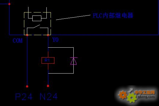

其实主要是保护PLC的继电器触点,晶体管不确定有没有效果,有些直接用大功率开关管的板子驱动电磁阀,那样可以高频,大电流工作,个人见解

以下是引用aigo51在2014/9/18 22:47:54的发言:
   看了楼主顶楼的描述,二极管是并联在线圈两端的.
   保护触点,是在触点两端并联保护元件的

回复 #23楼 ZHTOK
朋友看图,我的意思是那个二极管是防止R1继电器在断电瞬间的自感电动势烧坏PLC内继电器的触点。

#25楼
这个二极管是在触点断开时,释放R1线圈的反电动势,从而确保R1快速释放,同时减少触点的飞弧,延长触点寿命。
续流二极管

以下是引用aigo51在2014/9/19 10:34:27的发言:
   这样连接,OK.
