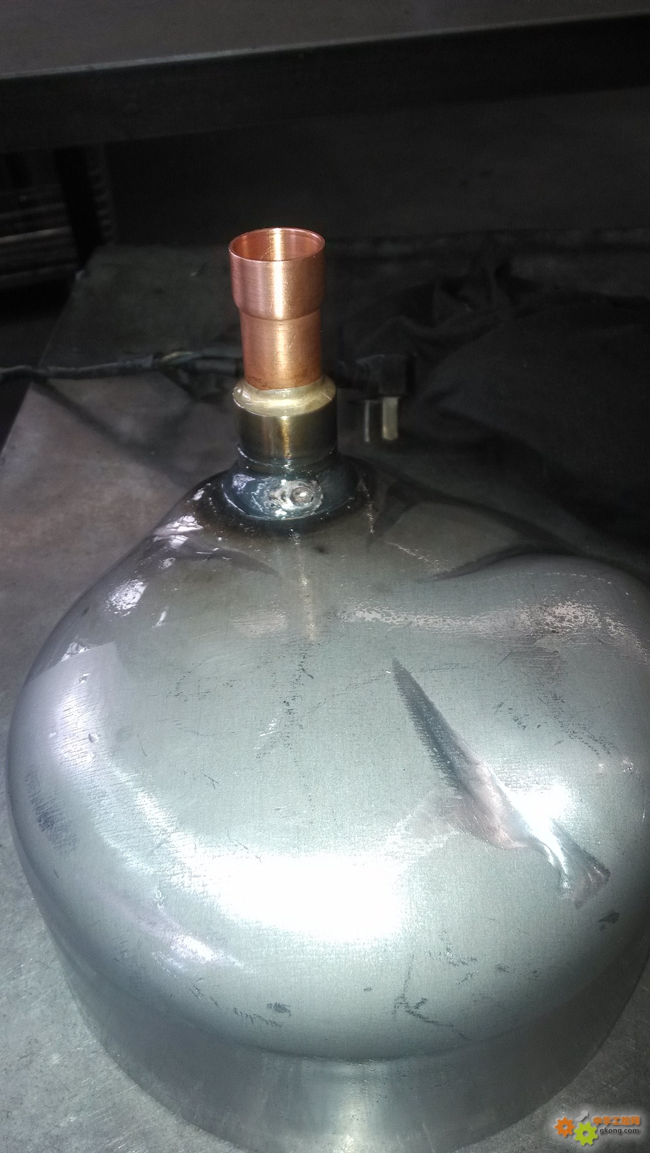

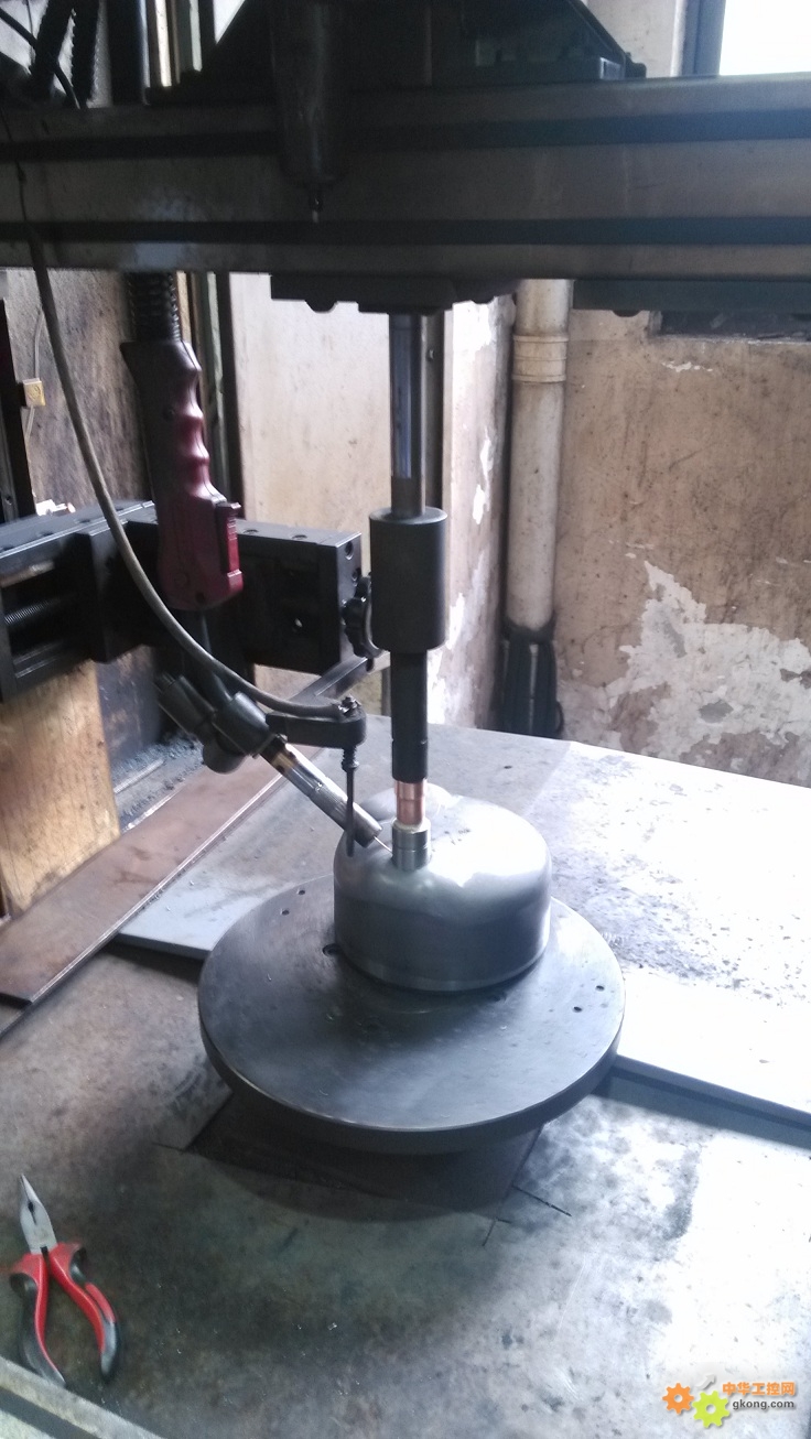

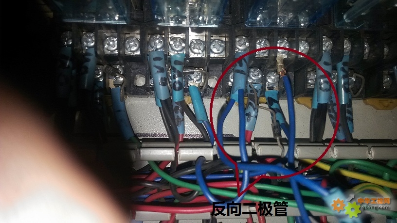

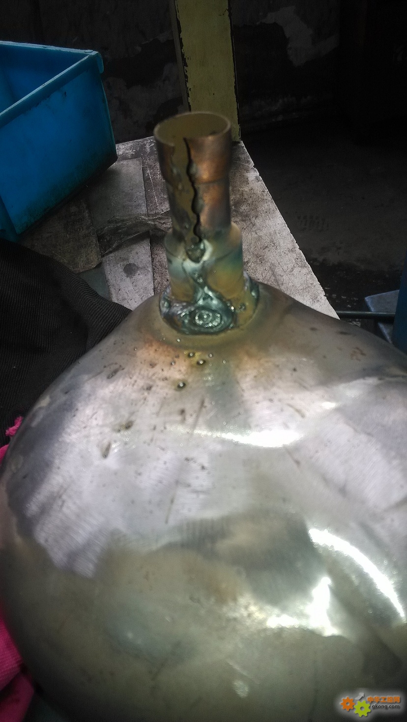

[size=4]今早上一台焊接设备,突然焊接产品全部报废,原因是该收弧不收弧,而且起弧时间明显延时,也就是说,焊枪下降到位时,焊接没有起弧,而是等了几秒钟才开始起弧,直到焊接结束也没有收弧,和停止动作,刚开始怀疑是PLC的输出信号有问题于是观察控制焊机的输出点,对应的继电器,动作为焊接开始,继电器ON 1S然后OF    接着收弧时 在ON 1S 再OF,这个动作是对的,在看看继电器的触点也很好,于是就有点犯晕了,由于对焊机不是很了解,总感觉是不是焊机设置了延时动作,后来无意间看到刚才PLC对应的那个继电器,线圈上并了一只反向二极管,我想是不是他造成的,有可能是反向漏电,造成了继电器线圈的间接短路,拉低电压,所以继电器的触电接通的时间就延长了,导致了这些故障的发生,拆除后,故障排除。。。

焊枪机构

继电器图

报废产品

合格产品

怎么感觉是焊接压缩机的顶盖呢,对吗?

回复 #2楼 cfg168
恭喜你答对了,

大哥这是自动气泡焊接吗??
