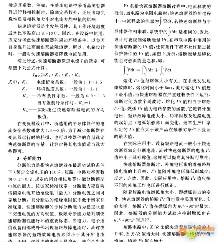

发表于:2014/8/8 13:51:48
为了证明我自己,我查了资料,真的云里雾里,不知道为什么搞得这么复杂?那些设计专家真的经过这么复杂的计算和论证吗?

有的资料说快熔根据可控硅来选的,可是我们为了不烧可控硅,往往把可控硅选得很大,实际负载很小,我认为根据可控硅选不合理, 变压器过流过载,或者因为直流分量产生的过电流,熔断器都不会起作用,这个选型肯定是有问题的。
