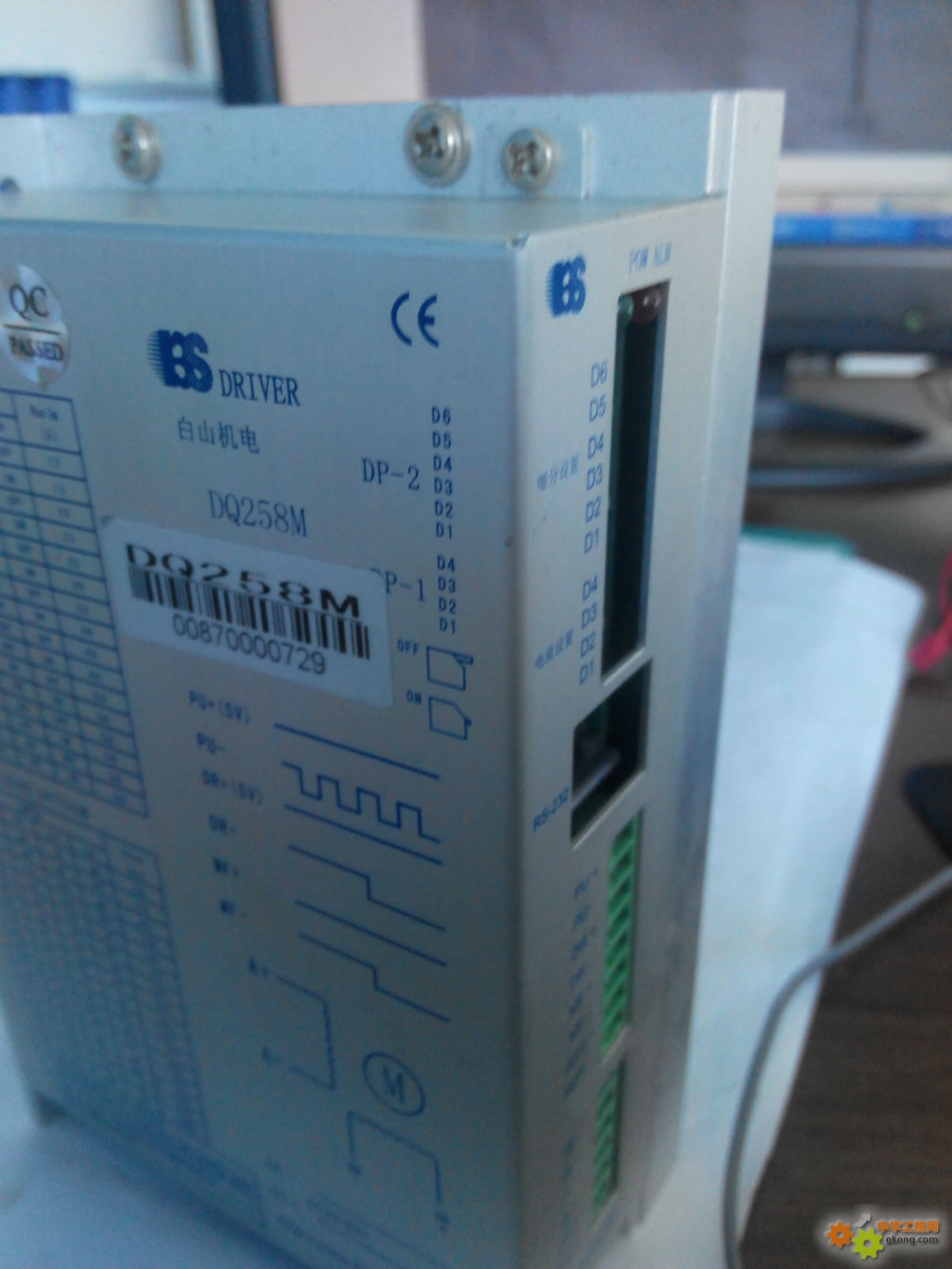

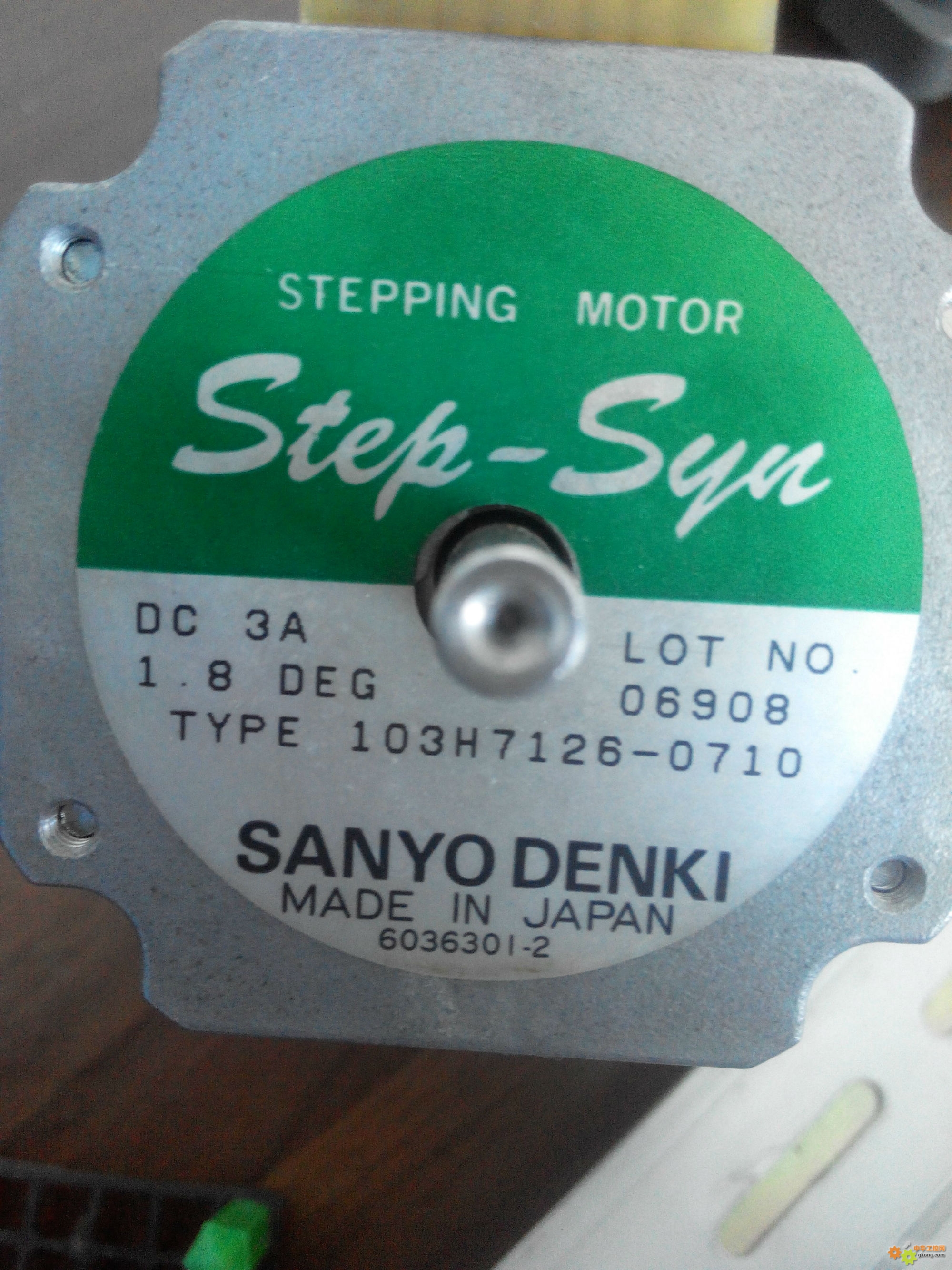

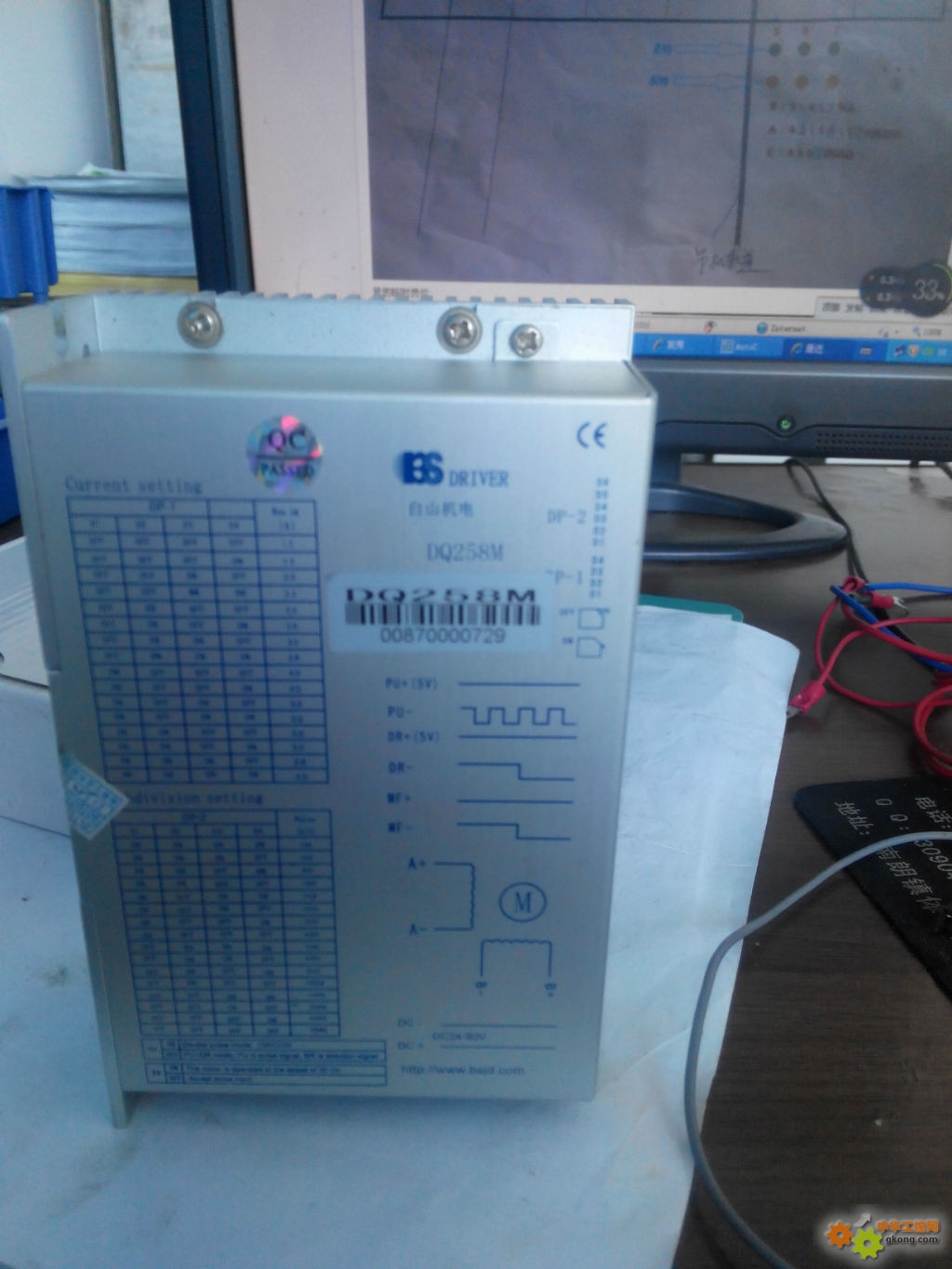

驱动器DQ258M 步进电机是 STER-SYU 型号 103H7126-0710

仔仔细细看说明书,昨天刚玩了下步进电机。还要电源,信号源啊……

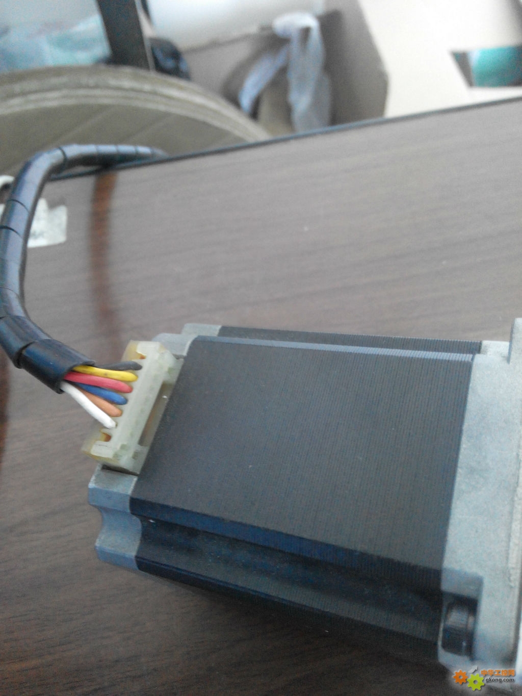

电机的四根线是a+,a-,b+,b-,另外两根就不知道了。驱动器接入脉冲和方向信号

呵呵;你确定驱动器与这个电机可以适配的吗?

是的,我见之前的师傅用过这一组马达

两相六线(四线)电机。万用表测量下。

A+ A- B+ B- 是不是正负不能接反

步进电机是三相绕组的,而驱动器是两相输出的,不匹配。
