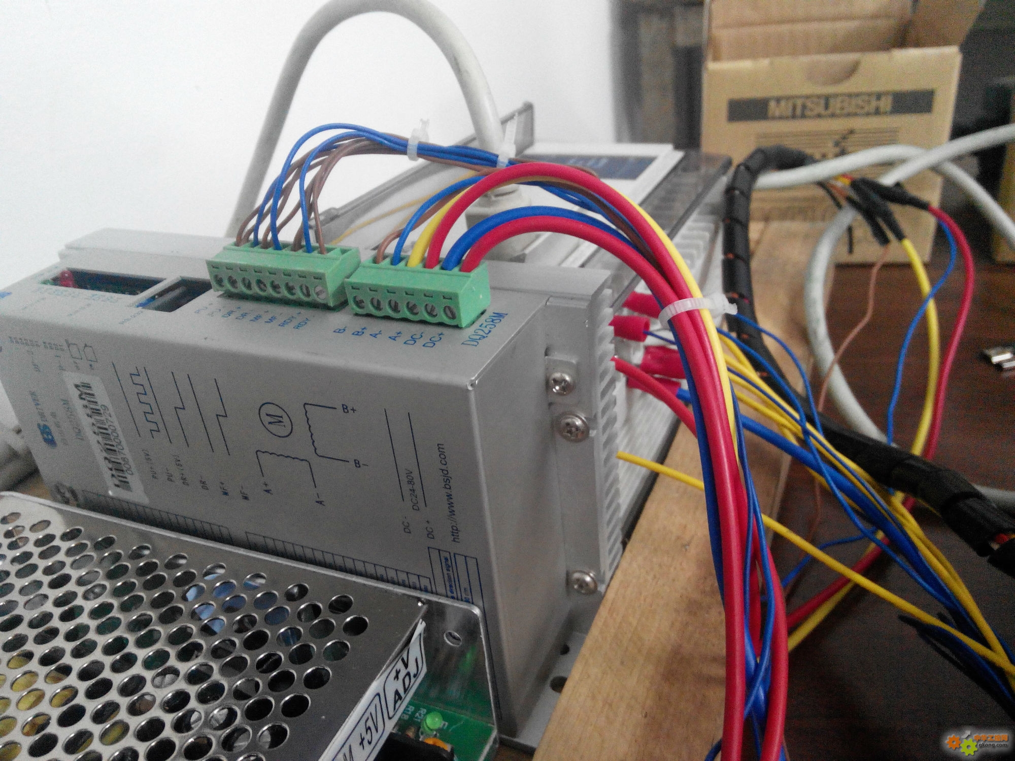

请问师傅,这组可以正常连接吗,可以应用吗

不接中间抽头运行一下,如果运行不了的话,那就是无法匹配了,

其实这个问题不难,只要知道电机线的定义即可:  橙 白 蓝 为A,COM1,A-  ; 红 黑 黄 为B,COM2,B-
具体接法很多地方都有讲到,我就不详细说明了

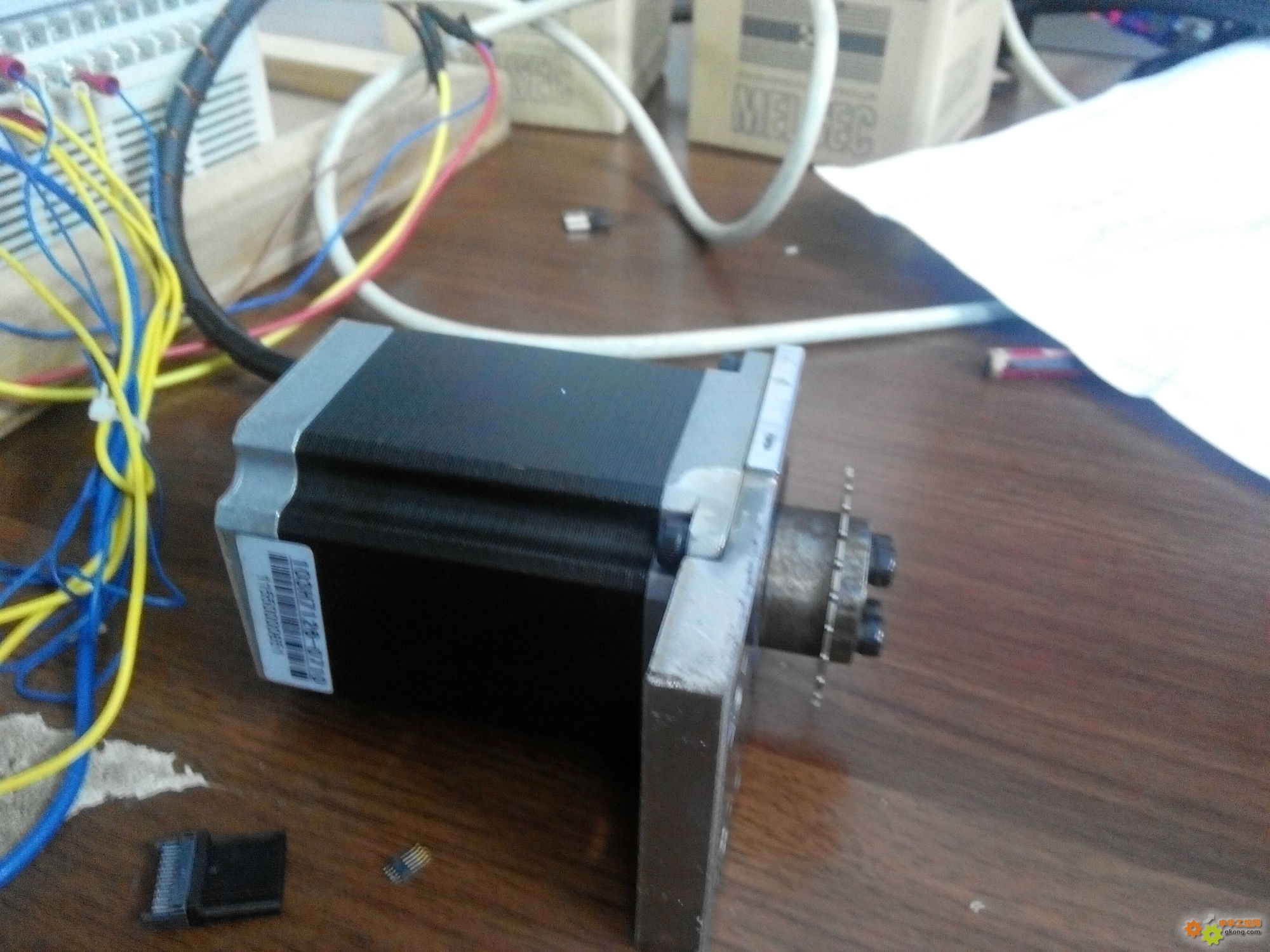

[upload=jpg]/uploadImages12/78c9d036ab29690423052d67
1b4fae2500fa05dc.jpg#IMG_20140816_120034.jpg[/upload]
电机能转,看来可以匹配,不过我的速度频率是1000,就可以转,感觉有点慢,速度频率改为2000,就卡住了,不知道为什么
刚上机试了,不知道为什么速度频率高一点,马达就卡主,唔唔叫

没吃过猪肉还没见过猪跑?   接其绕组最大阻值的一组,或最小一组,剩下2根线分别用胶带包扎起来。

这个电机应该是三相的吧
