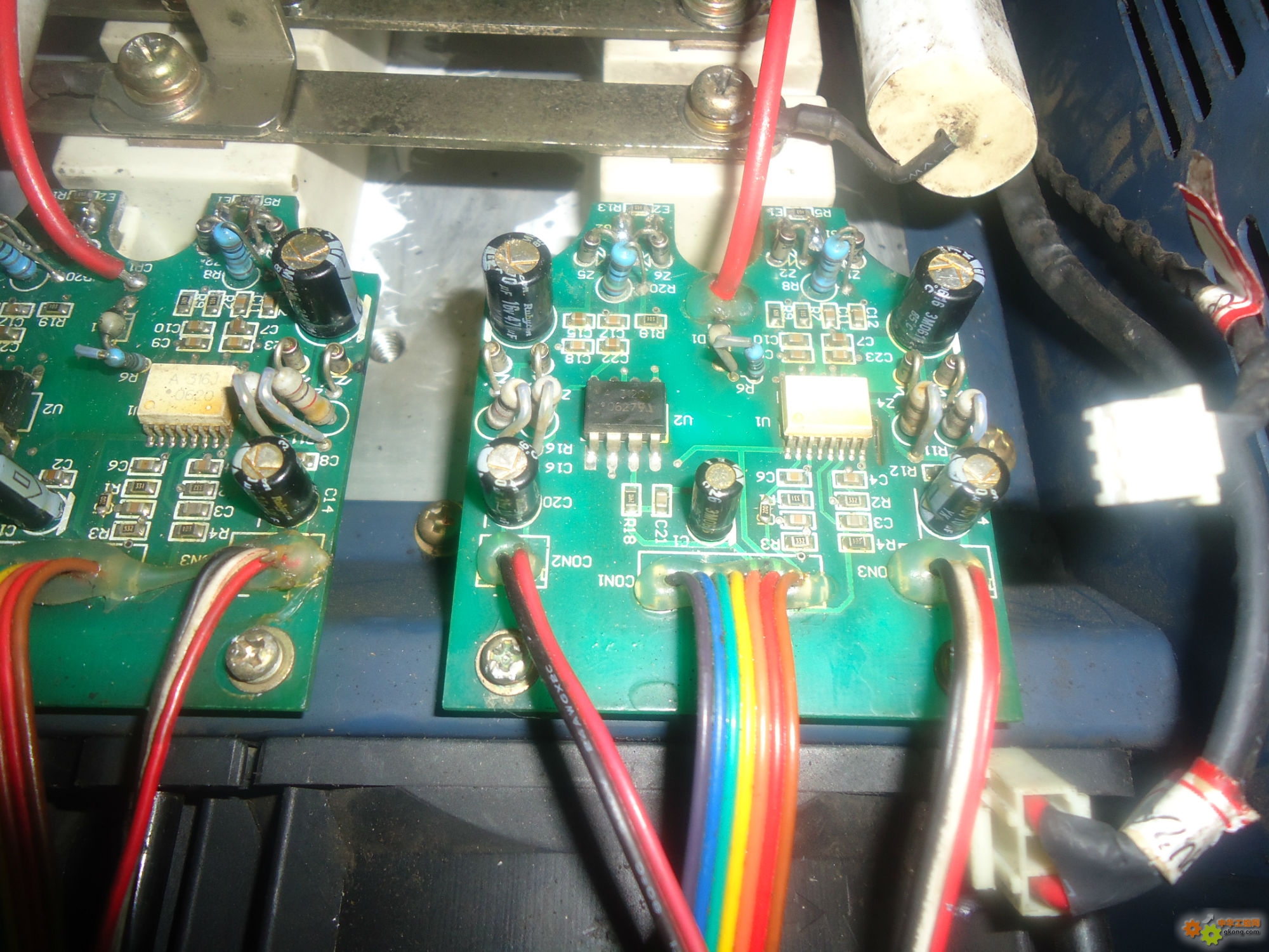

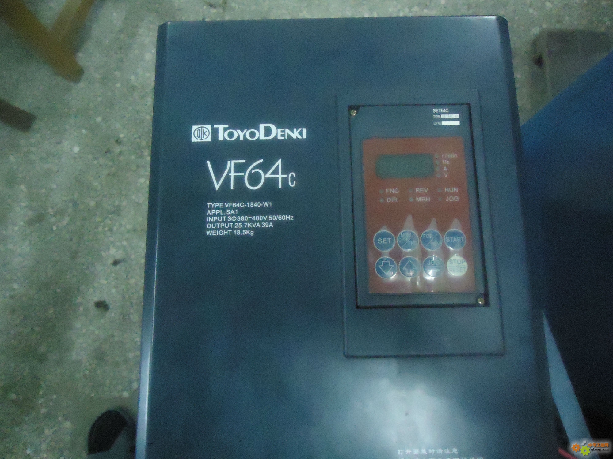

一台18.5千瓦的东洋VF64C变频器不带电机三相输出电压基本平衡但波动较大,带电机时电机剧烈抖动。

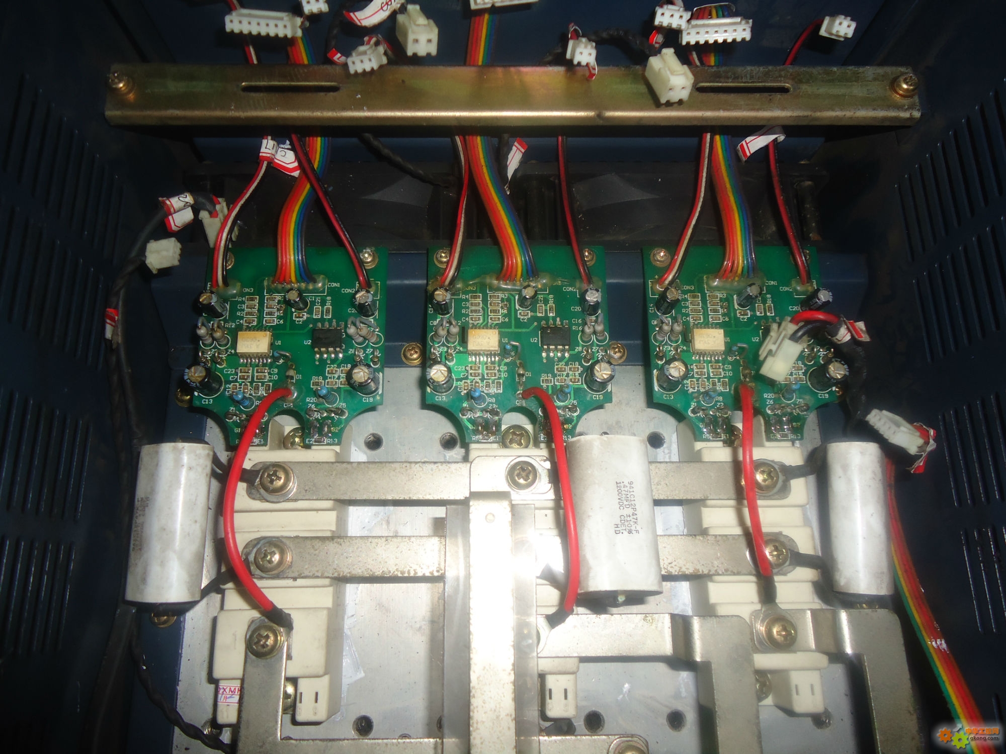

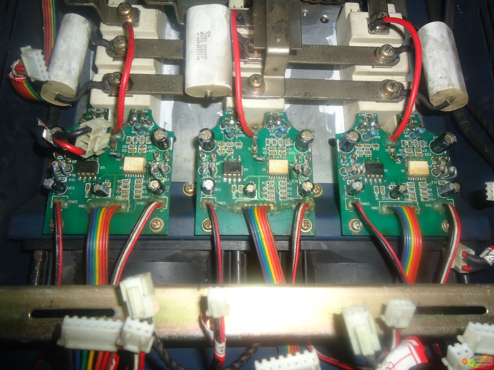

觉得应该是驱动电路或者模块问题。打开变频器拆下模块是三个双管模块BSM75GB120DLC的。测量模块发现模块的下桥都有问题,一只是万用表10k挡,搭上表笔,不要触发,指针自动偏转,短接触发段,恢复无穷大,手一松就偏转;其他两只模块的问题是:能正常触发,但手一离开触发端,指针就恢复无穷大。 心想是模块问题,购买模块。在等模块时间里查了驱动电路,截止负压均为7.5伏左右,激励电压17.5伏左右,都正常。因为还有带载能力的问题,就按照咸工的方法,用1瓦10欧的电阻来看看触发电流,截止时50毫安,激励时150毫安左右,好像也正常。后来想到咸工更正了这个电阻的阻值,有用60欧1瓦电阻量电流,工作和停止时都是50毫安左右。 今天模块到了,安装后,开机还是电压波动,带电机仍然抖动,求指点迷津。

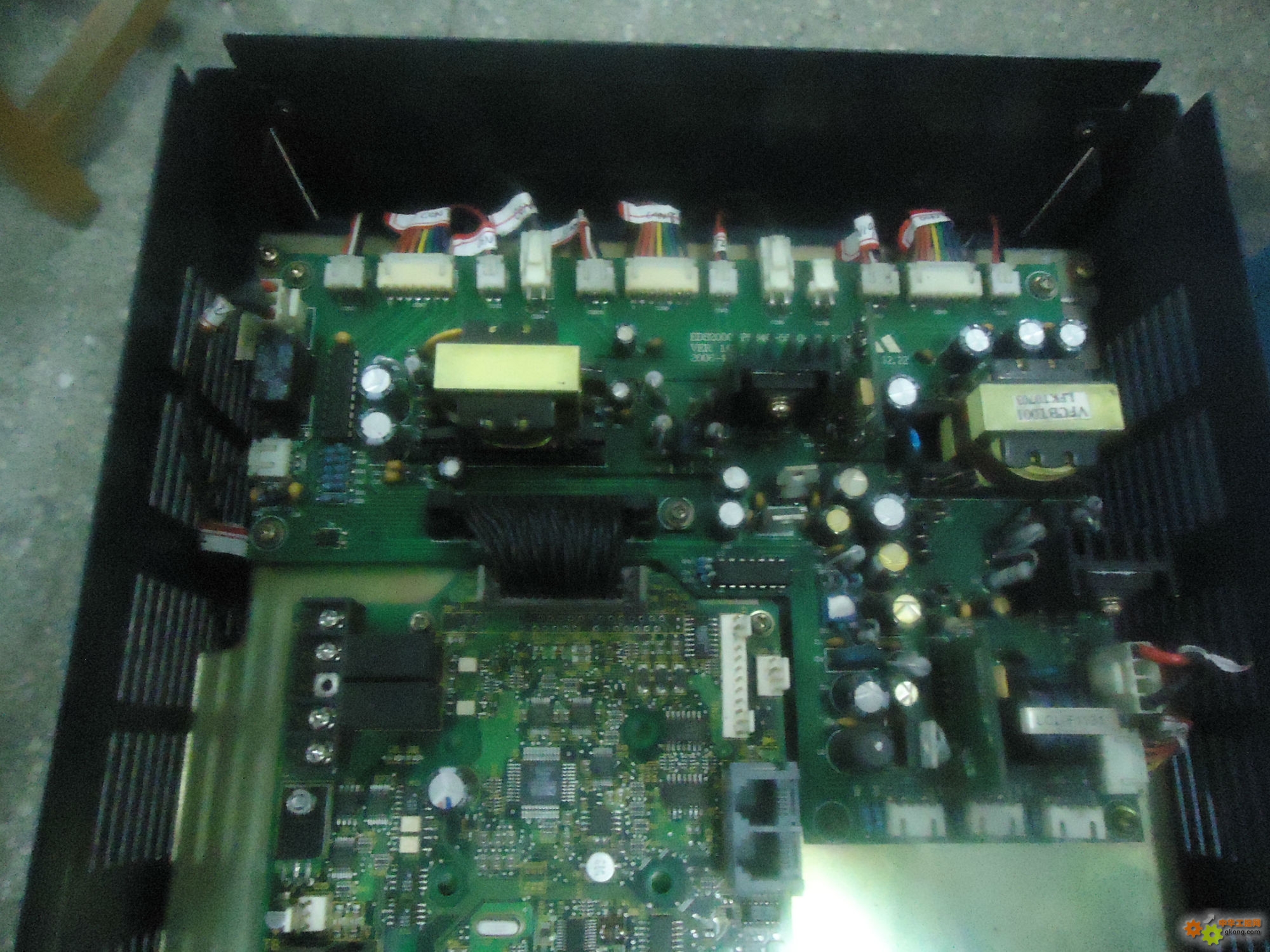

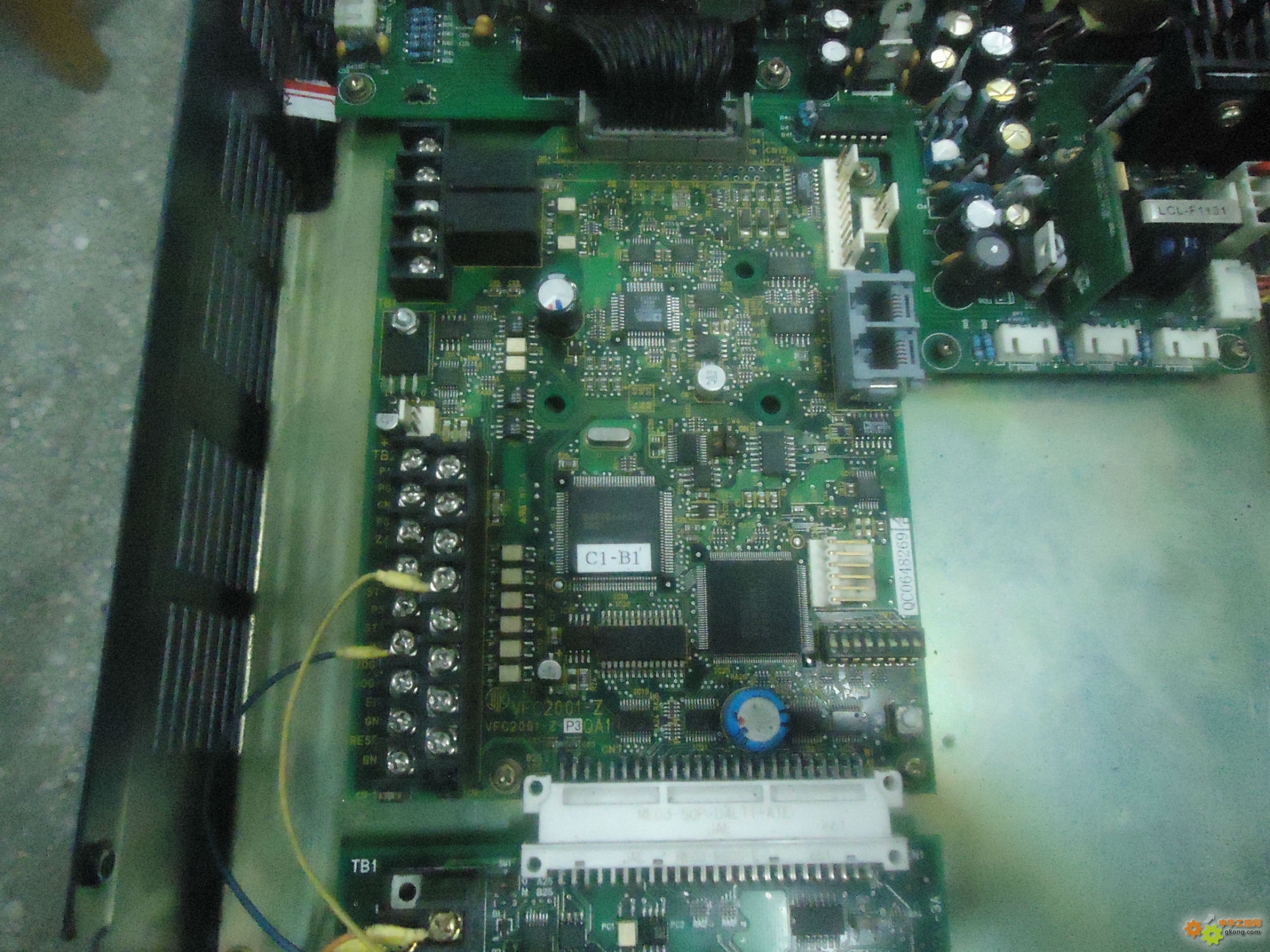

应该不是主电容驱动等问题,可能是cpu板或者电流检测问题, 看运行频率,运行电流是否波动,看下空载是否有电流。看开关电源是否稳定,小电容有失效么。
