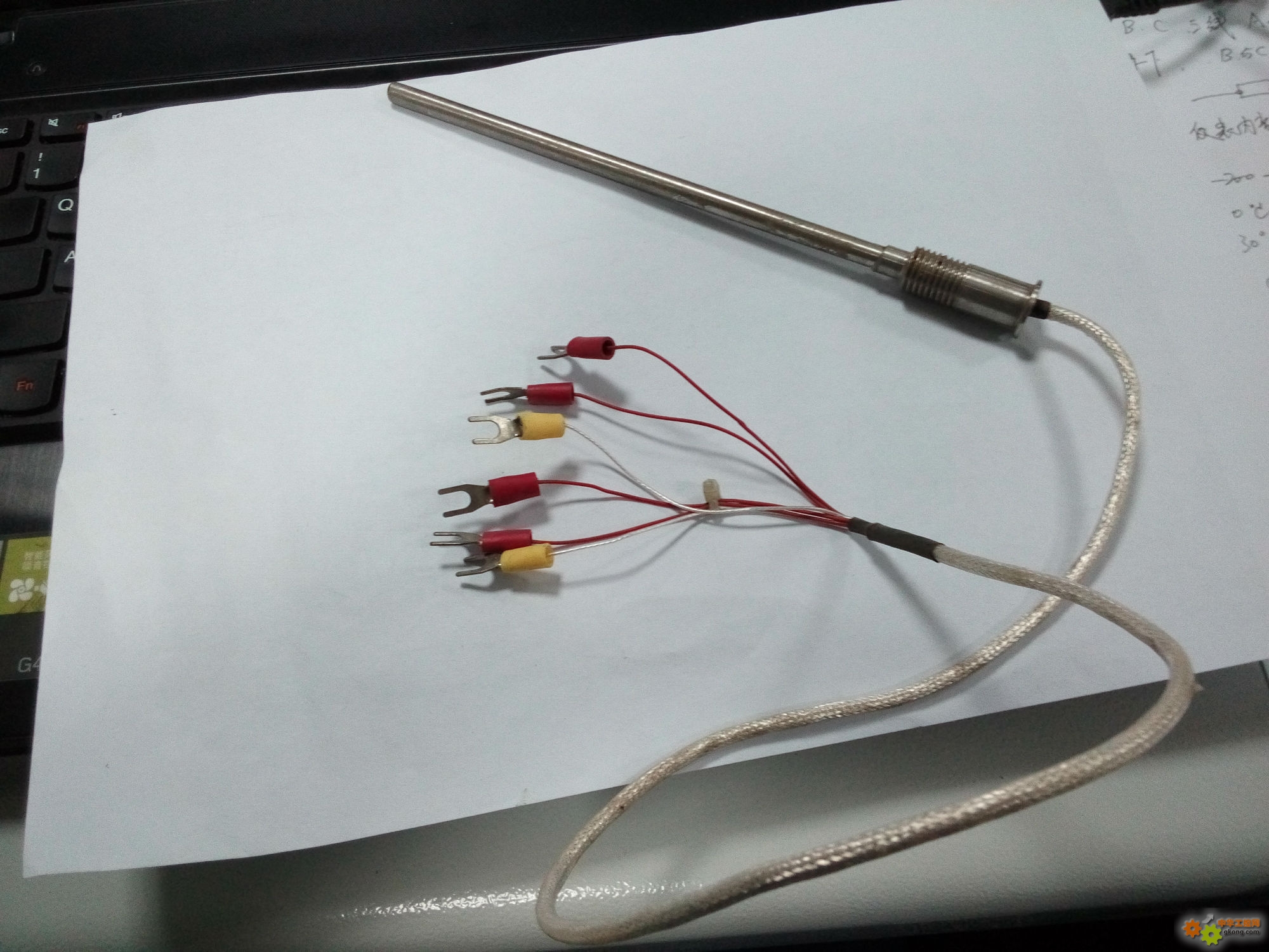

大家帮我看看这是什么传感器了?怎么有6条线

温度 6条线 可能里面是两个热电阻

我见过 2条线的 4条线的 3条线的 这咋出来6条线了,分别是什么了 搞不懂

应该是两组,可能是有源的吧

两个热电阻呗@

是不是带水位检测的

两个热电阻 一般是PT100 两红对一白 红红之间是0欧姆 红白之间100欧姆左右就是好的

pt100,两组,一备一用

像是测温度的啊
