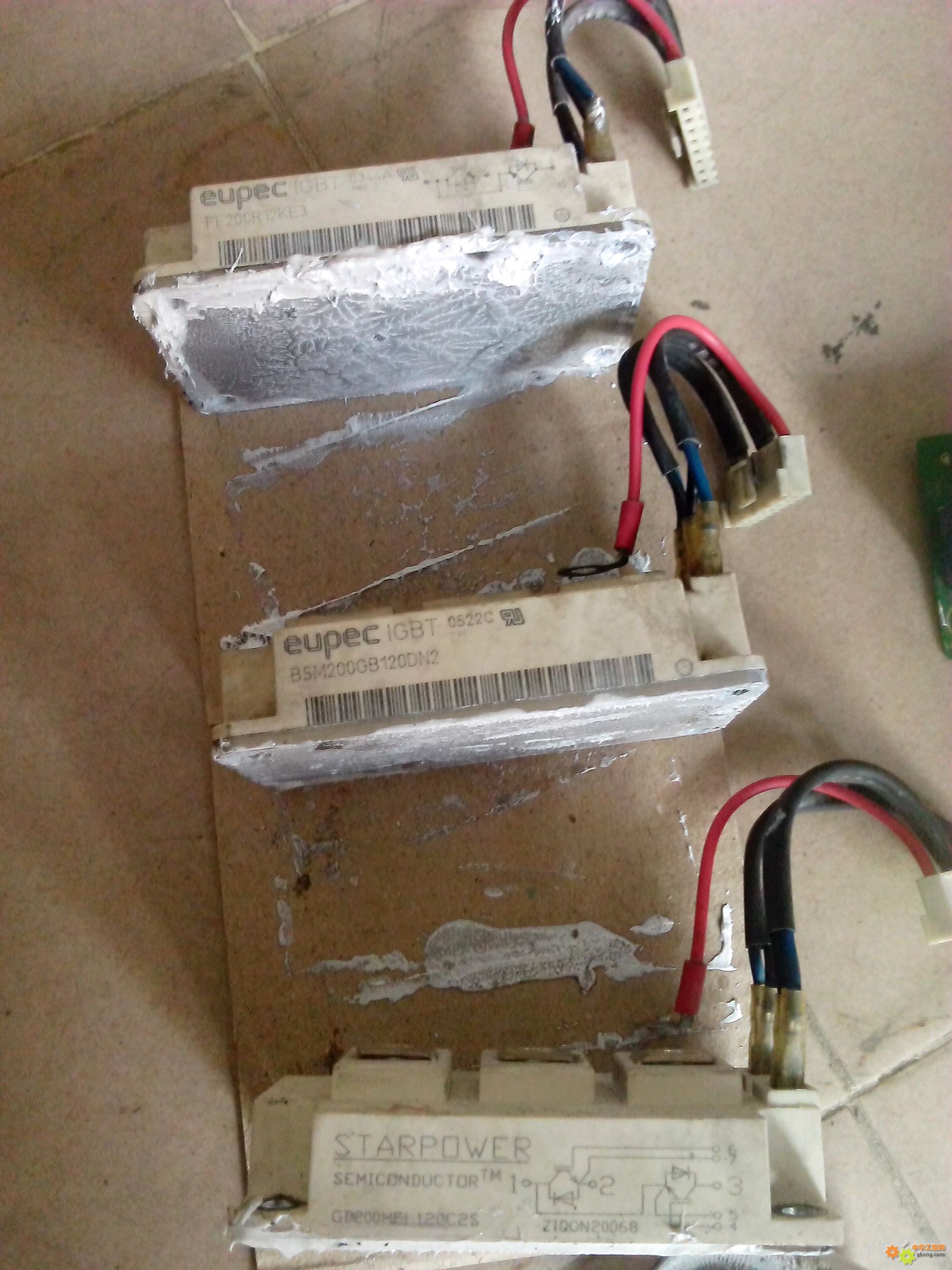

第一次装三个这样牌子的,烧了两个会不会模块质量不好?

第二次装了这三个,就烧了第一次装的那个

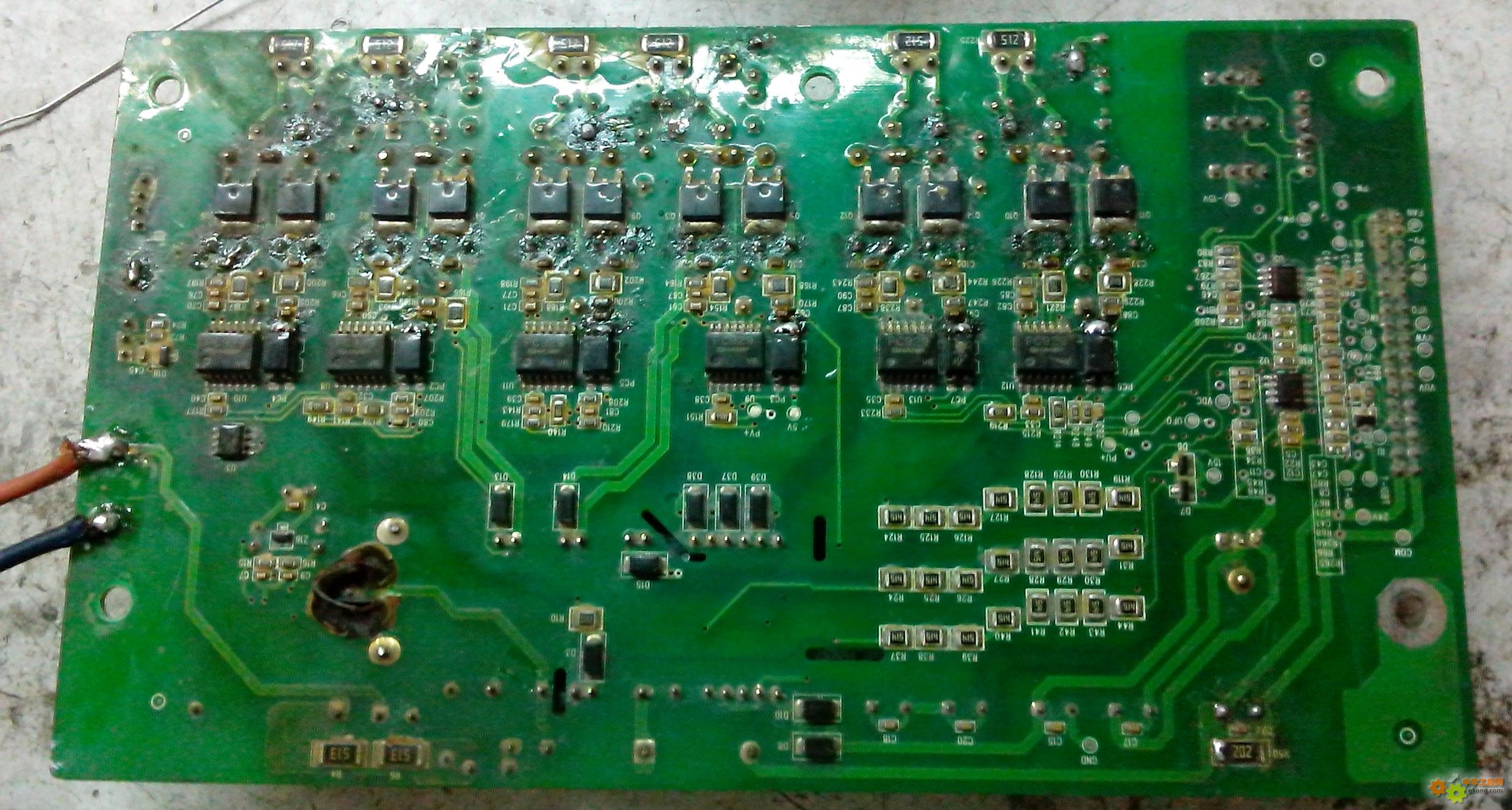

第一次装的驱动板,第二次换了一个驱动板,还是烧模块了

pc929驱动

模块短路响声都没有
