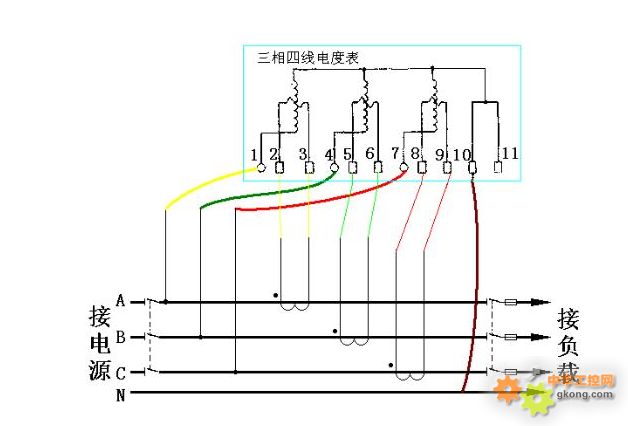

接同门电话,工地用电,三相带互感器计量电表,时而反转时而正转,本次抄表总用电量是负数,更换新电表后故障依旧.
以上是接线图,没接地.请大神帮忙解疑下,谢谢!

估计线接错了.

互感器电流进出方向检查一下

查接线是否正确,看反转时是什么情况。

互感器。干扰

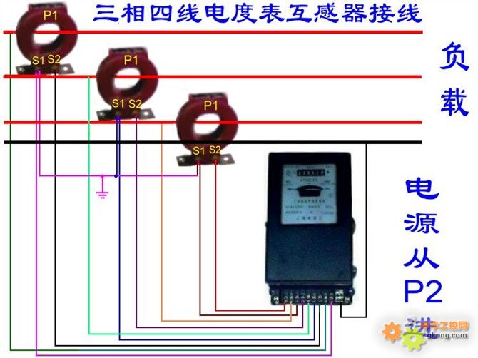

如果计量表是互感器的,十有八九是二次线接错了,我们有过这样的经历,我们单位有上百块表,有时候累计的表数就差不多,有时候就差很多,后来校一下表线,真的有接错的!

楼主接地看一下有变化没有。
