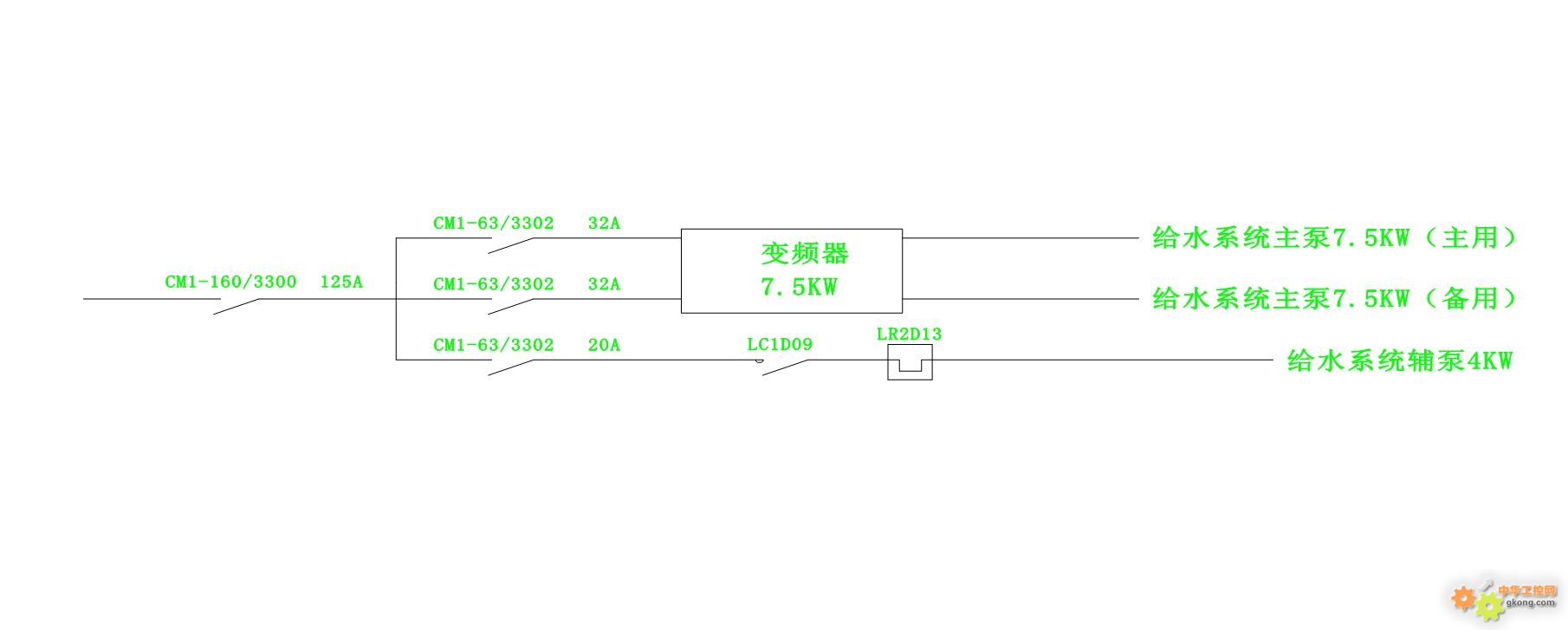

1台变频器控制2台给水系统主泵及备用泵(水泵一用一备),当1台水泵故障时自动跳到另一台水泵上运行,可以实现吗?还是用2台变频器分别控制水泵?谢答。

发表于:2014/5/14 22:19:37
这个完全可以,多接几根线就搞定了。

发表于:2014/5/15 8:43:58
不行,一台故障自动切换到另一台使用必须先停变频器,切换到备用泵电机与变频器的连接,然后才能启动

发表于:2014/5/15 9:14:20
可以一托二的

发表于:2014/5/15 10:43:51
可以的,但是看什么故障,变频器故障就没法用了,2台有两台的好

发表于:2014/5/15 11:38:16
可以实现的,用变频器上的故障输出,有故障就切。

发表于:2014/5/15 12:38:53
不好办,谁来判断故障是变频器还是电机。只有靠人判断可靠,或者另一套系统启动。

发表于:2014/5/15 13:59:24
用个最小的PLC来控制,变频器输出两个信号,运行、故障,PLC用他来进行主备切换

发表于:2014/5/15 15:54:26
这是系统图
