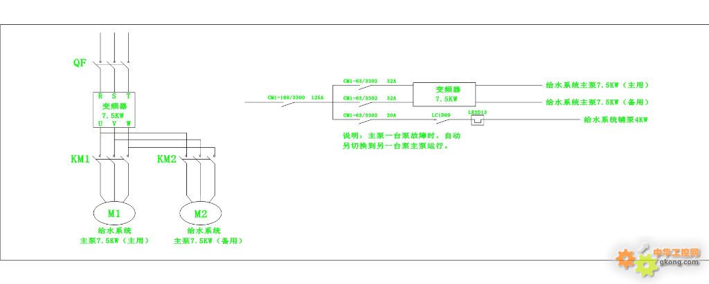

回复 #10楼 meimeikk
我现在是想一台来实现一用一备,我等下发个电路图上来,你帮我看看吧

#13楼
回复 #11楼 kdrjl
能实现吗

#14楼
回复 #13楼 506196668
可以实现。但要注意,电机1和电机2的转换,一定要离线转换,而且两个转换开关要互锁。

#16楼
回复 #13楼 506196668
你的图不对,
如果你不用考虑M2启动等因素,你可以利用KM1上的常闭点和KM2互锁来实现。
做法:加个开关和继电器你可以人为让KM1断开来测试M2的运转效果!看结果是否是你想要的!
