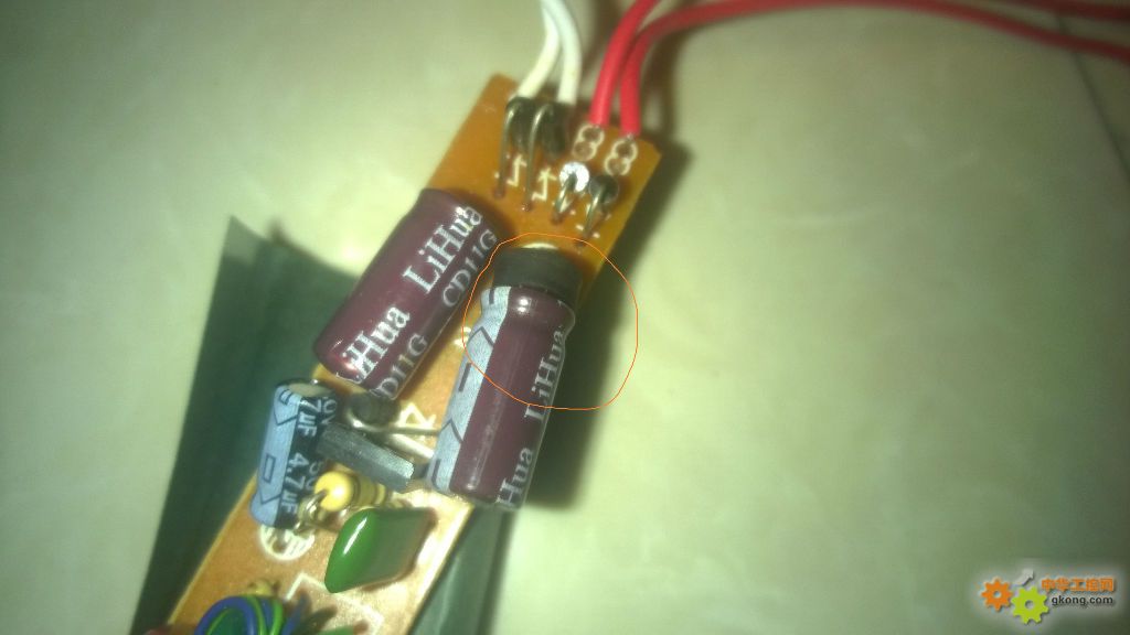

大家看一下 右边的电容是不是已经坏了阿

是呀,都暴壳了。还不坏呀?!

可作检查、分析,判断是什么原因造成的。

最好找出故障的原因,然后再换新元件

是电解电容,需要更换了..

电容应该质量也有缺陷,电容都有防爆口的,这电容居然从底部炸开,可以考虑换个品牌的电容试一下,毕竟电容跟电源的寿命和稳定直接挂钩的。

最好连旁边那只电容也一块换了。

我把橡皮塞塞进去了 量了一下 3.5UF 但是标出的是6.8UF 应该坏了吧 这个是整流器上的 才一天时间阿 是不是太差了 换别的电容可以吗?

不用电解电容 用其他形式的可以吗?
