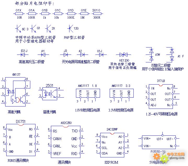

部分贴片元件印字释义
电子技术的发展永无止境,贴片元件印字的内容也在更新中,如100R电阻,原印字为1000,按新规格则印字为01A,也许后者的规则更有道理?俺不知道;电源电路由原来的由分立原件到集成稳压器,已经是一大进步,但现在的模块化电源,也逐步得到应用,据说其好处是大大缩短了产品开发周期(但缺点是占用线路板面积增大了)?俺也不知道。
由01X=1R可知,若字标注为58X,则可知电阻值为58R。其它可依次类推。如15B,可知为15k。但作为电阻、二极管、晶体管等元件,无非就这几大类别,印字规则的创建者,估计也不会玩出更多新的花样,想怎么玩,随意吧,你有万变之规,我有不变之策。
通过识别印字,能找到替代元件,达到这个目的就行了啊。
但有时也想,如电阻印字规则,只统一用一种就行了噢,如1k电阻标注为102,10K标注为103,多么简明扼要和易懂啊!再搞新的多种标注法,真的有必要吗?你是逼着俺多动脑筋啊。由此一来,俺变得更聪明了,哈哈。

元件标示又有新花样了,了解了。
