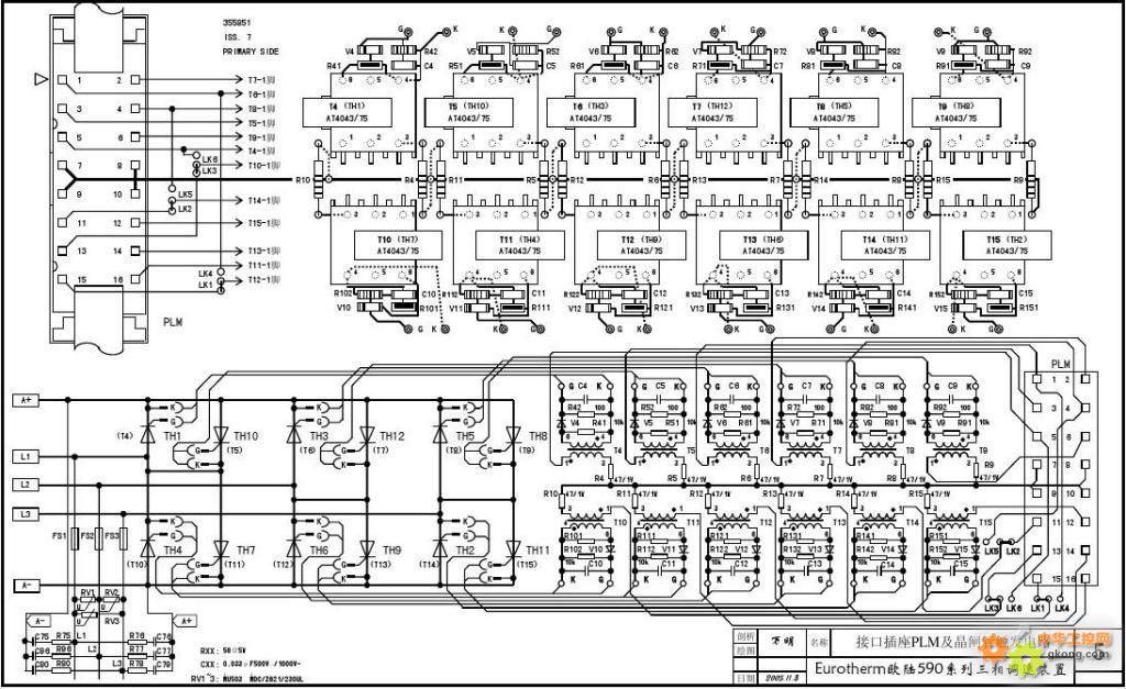

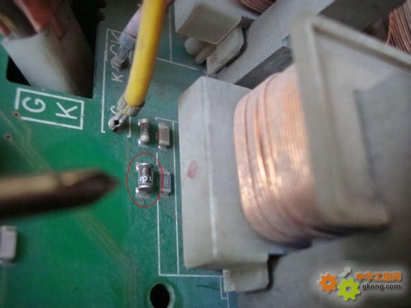

咸老师请问这是什么二极管

貌似590电路上用的,哈哈。
具体型号不知,用于触发可控硅的电路,如系一般(单、双脉冲)触发,用IN系列二极管代换即可。如果是有载波的脉冲,用开关电源电路用的快速整流二极管,可予代换。
其实好多贴片,一时无法破解元件型号,但可据用于某种电路,能找到替代元件即可。
