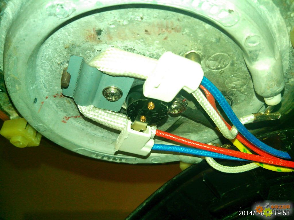

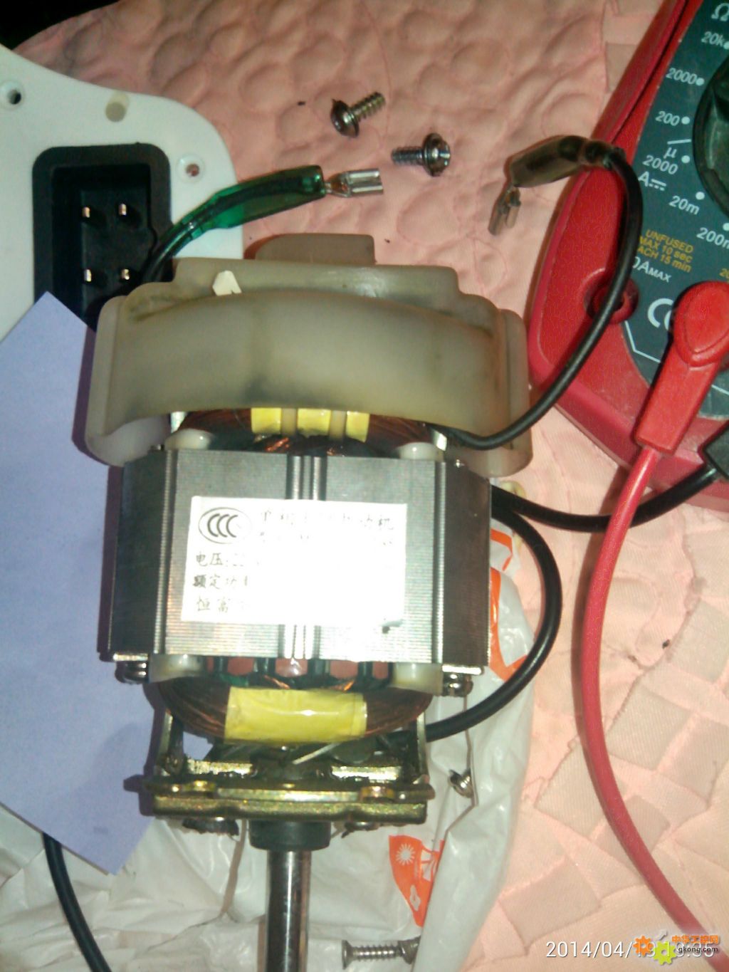

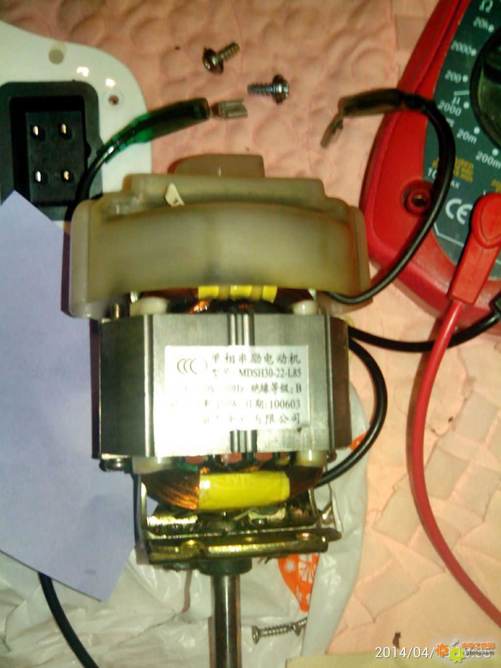

插电就跳闸,把电机拆掉就没事,定子和地应不应该通?220V的电机

定子和地不应该通。

用表量一下绕组是否对地了,是否扫膛了,把线圈刮破了,我看你修的是豆浆机吧。

串激电机一般电枢(转子)损坏较多,如果你励磁绕组(定子)对外壳绝缘电阻小于0.5兆欧就说明绝缘不行。

马达通电就跳闸,很显然,马达已经漏电了。
马达的外壳必须要和地线相通,记住是地线,不是零线。
否则马达外壳一带电,你的豆浆机转轴,连同刀片,连同你的豆浆水全部带电。

电机的问题,漆包线有没有破损!
