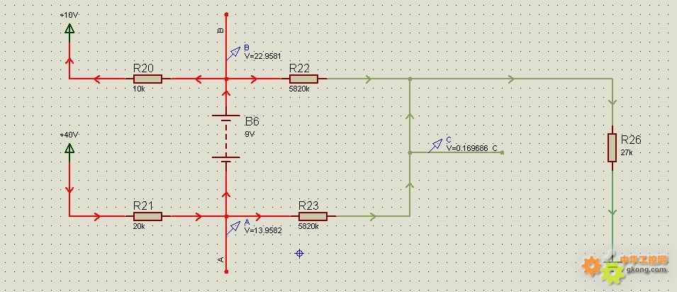

本人基础差,请大家详解下面电压求出公式,还有电路电阻串并联详细公式,谢谢。。。

大家都忙什么去了,求详解谢谢。。。

找书:电路理论,用KCL,KVL,叠加定理等求解。
答案都在书里面。

这个不是模拟电子线路基础,这个是电工学基础。

请教我分析下电路简化,那里串联那里并联,那个9V电压不能理解,谢谢。。

楼主,这不好教,你去买本书《电路分析基础》看看前面4个章节

就是没有明白,想请高手指导下,怎么通过节点分析,还有电路怎么简化。

电路理论,用叠加定理做,可以简化。

据KCL,KVL列出方程式:
VB=VA+9
(VB-VC)/R22+(VA-VC)/R23 = VC/R26
(VB-VC)/R22-(10-VB)/R20=(40-VA)/R21-(VB-VC)/R23
三个未知数,VA,VB,VC,三个式子
解得VA=13.94781621
VB=22.94781621
VC=0.16959177
