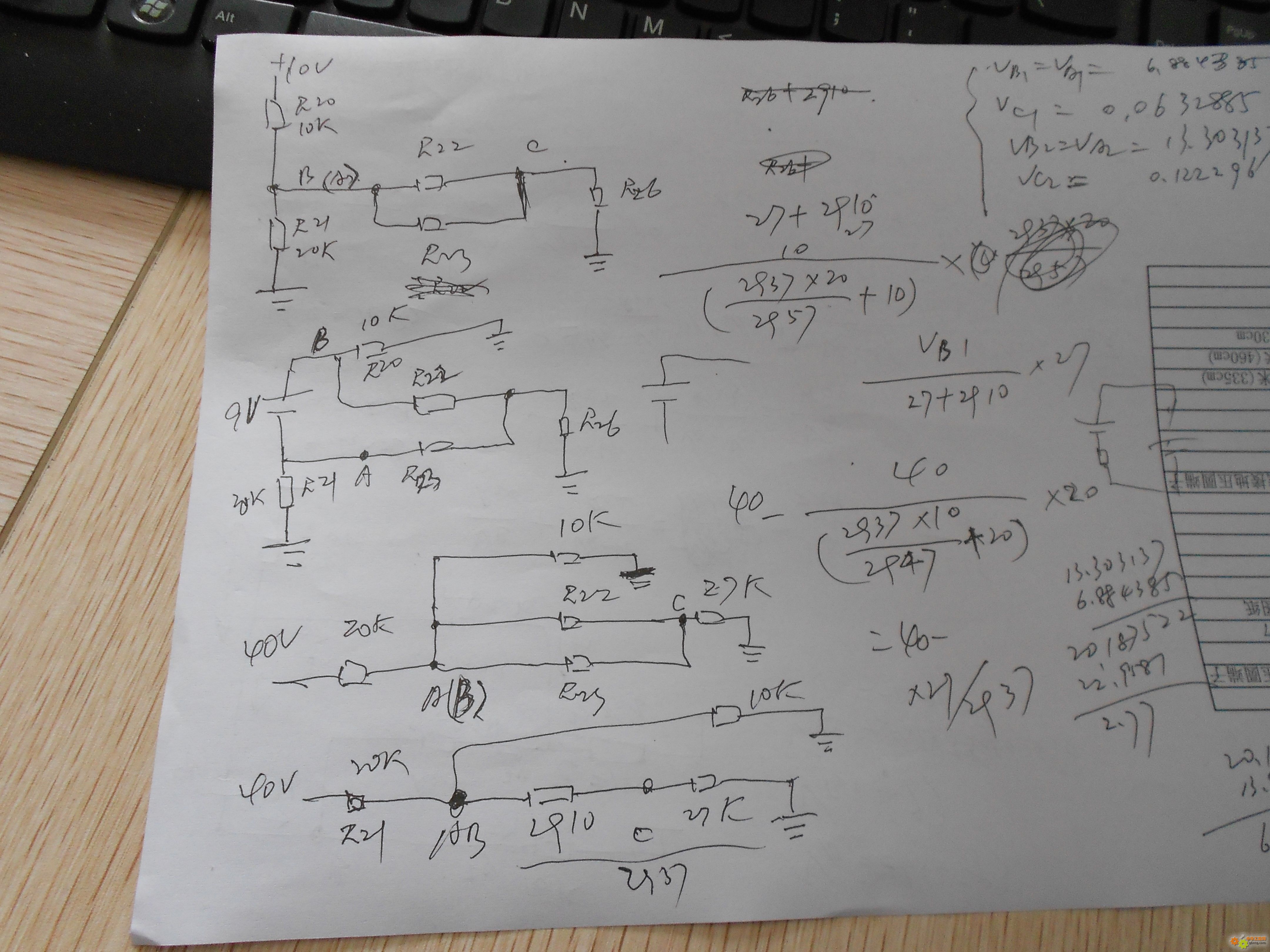

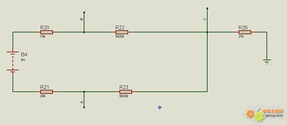

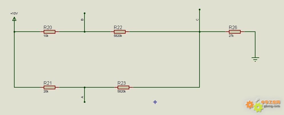

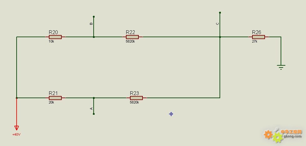

#12楼
回复 #11楼 ZHTOK
谢谢你的回复,你的意思,是不是简化有图所示:
I1=10/((5820+10)//(5820+20)+27)
I2=40/((5820+10)//(5820+20)+27)
I3=9/((5820+10)//(5820+20)+27)

#13楼
      三个图都不对,差得太多。找本电路理论看看吧。推荐邱关源的书。
      另外,我直接用KCL,KVL解出数据来了吗。

#14楼
      看左边的图,最下面的是进一步简化的。

#15楼
    把三个图中得出的VA,VB,VC相加就是最后的结果。

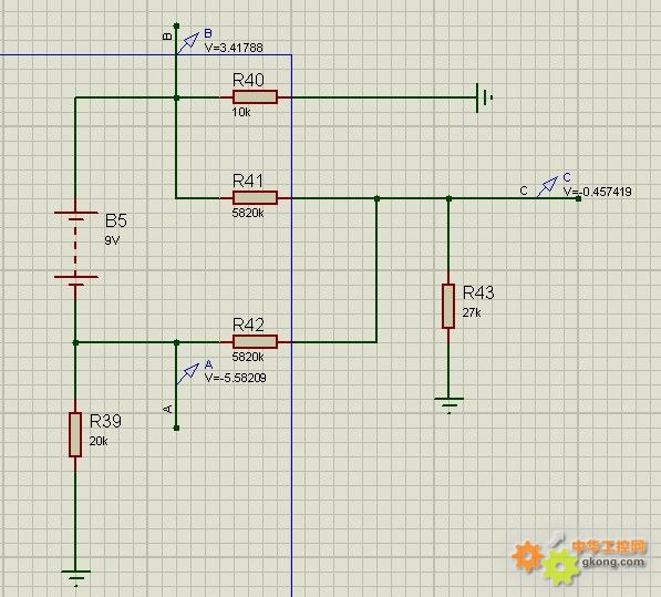

#16楼
谢谢你的耐心指导,我基本算出,但是9V电路还不是很明白,如果A,B,C点相加,结果不一样,谢谢。

#17楼
以下是引用sageliu在2014/4/26 0:58:35的发言:
      9V电路与10V,40V电路的差别是电源负端不公用的。

#18楼
 就9V这个电路单独作用,VB应该比VA高9V,VB=VA+9,
 你算出的VB=3.41788,  VA=5.58209明显是错的。

发表于:2014/4/26 9:42:42
#19楼
   再看书。
   就9V电源单独作用,列出方程式
   VB=VA+9;
   (VB - VC)/R 41 + VB/ R 40 =(VC-VA)/R42+(-VA)/R39;
   (VB-VC)/ R41 = (VC-VA)/R42 +VC/R43
    三个未知数,解得:
  VA= -5.9963508724;
  VB= 3.0036491275957;
  VC= -0.01375603458
