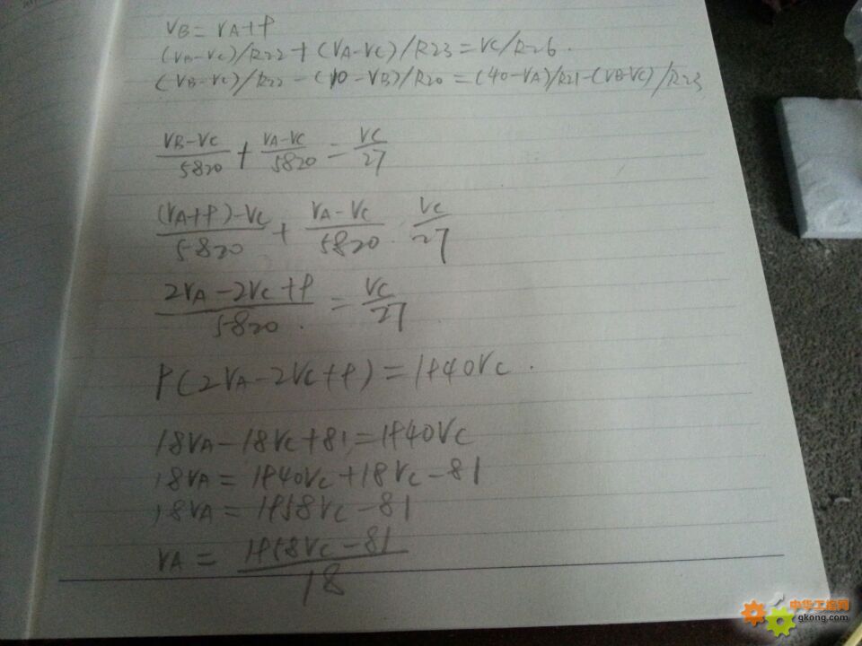

       你算的VA=-5.58209,我看错了,看成VA=5.58209。
       位数多一点,偏差小点,计算误差。
       分成3个分量,VA1(10V电源单独作用)+VA2(9V电源单独作用)+VA3(40V电源单独作用)为最后的结果。VB,VC同样的方法算出。

#21楼
 10V这个电路单独作用,
算出的VB1=VA1=6.651568339,  VC1=0.0611482278;
 40V这个电路单独作用,
  算出的VB2=VA2=13.3031366776,  VC2=0.12229645;
9V这个电路单独作用,
 VA3= -5.9963508724;
 VB3= 3.0036491275957;
 VC3= -0.01375603458
最后综合:
  VA=VA1+VA2+VA3=6.651568339+13.3031366776+(-5.9963508724)=13。9583541442;
  VB=VB1+VB2+VB3=6.651568339+13.3031366776+3.0036491275957=22。9583541441957;
  VC=VC1+VC2+VC3=0.0611482278+0.12229645+ (-0.01375603458)=0。169968864

#22楼
不用叠加定理,直接据KCL,KVL列出方程式解得;
   解得VA=13.94781621
      VB=22.94781621
      VC=0.16959177
与21楼的结果比较一下,有计算误差。

#25楼
以下是引用ZHTOK在2014/4/23 16:59:15的发言:
据KCL,KVL列出方程式:
VB=VA+9
(VB-VC)/R22+(VA-VC)/R23 = VC/R26
(VB-VC)/R22-(10-VB)/R20=(40-VA)/R21-(VB-VC)/R23
   三个未知数,VA,VB,VC,三个式子
解得VA=13.94781621
       VB=22.94781621
       VC=0.16959177
解得Va等于那样,也求解不出来,谢谢.

 什么解不出来?

#27楼
[quote]以下是引用ZHTOK在2014/5/3 19:45:12的发言:
以下是引用sageliu在2014/4/29 10:28:25的发言:
据KCL,KVL列出方程式:
VB=VA+9
   三个未知数,VA,VB,VC,三个式子
解得VA=13.94781621
       VB=22.94781621
       VC=0.16959177
解得Va等于那样,也求解不出来,谢谢.
    MYGOOD,难不成你高中也没有读完啊
    VC也用VA来表述,VB==VA+9,
    VB=VA+9------------------------------------------------(1)
  (VB-VC)/R22+(VA-VC)/R23 = VC/R26                         (2)
  (VB-VC)/R22-(10-VB)/R20=(40-VA)/R21-(VB-VC)/R23       (3)
   将式子(2)中的VB用VA+9代替,则有VC=(2VA+9)/(2+5820/27)    (4)

#28楼
将式子(4)代替入式子(3),简化后,则有VA*(437.5-2/(2+5820/27))=6102+9/(2+5820/27)
      VA=13.9478162
      VB=VA+9=22。9478162
      VC=(2VA+9)/(2+5820/27)=0.169591773

#29楼
  以上式子中 R 22 = R 23= 5820 k,R 26= 27 K,R 20=10 K, R 21=20 K
