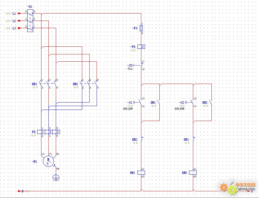

你这图看的头大

楼主这软件还可以仿真吧?

以下是引用zzn6737在2014/4/17 20:19:40的发言:
楼主这软件还可以仿真吧?
貌似可以仿真的。

      指示灯悲催了

以下是引用twtynijj在2014/4/17 0:32:50的发言:
PE和N 还是分开的 PE 地 N中线线0
[此贴子已经被作者于2014/4/17 1:09:58编辑过]
这个图可以!
