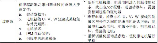

这是个是个国产电机名字是森创,750w交流伺服电机,启动后电机不转,然后问题出现在伺服驱动器报警,查了用户手册代码是电流过大,然后我就试了试电机,电机每相电阻都一样大,每一相和外壳电阻都是无限大,他的设备用的是220v交流电,测插座电压是229v,设备里面应该有保护电路和滤波电路等,驱动器不接电机时通电驱动器只显示代码是编码器错误,参数得需要他的专门通讯线,只能通过伺服驱动器来改,请问我现在还应该做什么来检测他的问题, 应该怎么弄

这是新的还是旧的,先把它的参数初始化恢复出厂状态试下看看。

估计驱动器坏了,如有相同的驱动器可以互换一下试试。

首先这是个设备上的 是别家设备上的  已经设置好了 不能恢复出厂  要是说驱动器坏了 可是我开机他不显示过电流,电机和驱动器参数一样

是空载吗?电机输出轴有连设备没?
电机具体型号?
