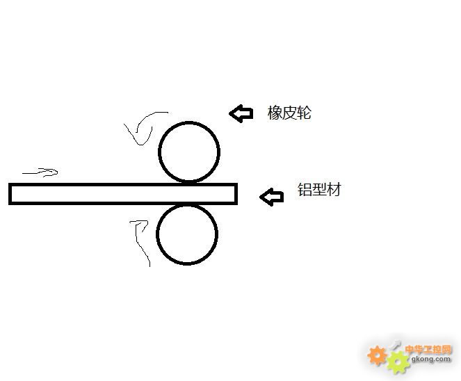

如图所示,橡皮轮由伺服电机直接连接带动,两个橡皮轮压紧传送铝型材进行冲孔。
要求:1 冲孔精确  (靠摩擦力传送难免打滑啊,怎么办?)
     2 作业迅速(一分钟冲250下)

只要对冲孔位置精确定位即可。橡皮轮张紧打滑就不重要了。

打滑了,还如何精确呢?

如果送料长度是死的话,可以做机械靠山检测,滚轮可以不用伺服,   要不把滚轮的材质换了

长度是固定的3M,但是如果用机械顶住,那样输送的速度就无法保证了。  换滚轮材质?什么材质合适呢?

你不是有定位信号嘛,与打不打滑无关呀。只要定位准确不就OK了?达不到定位位置,电机就转嘛。达到了骤停。并考虑惯性的冲量和位置的偏差修正。那个橡皮轮不用管它,只要能有足够的摩擦力使铝件运动即可。

一分钟冲250下,就是每秒钟冲4下,可见速度之快呀。
话说不用伺服以及电气设备定位,只能依靠高精度的机械结构了,楼主进行设备技改吧。
所以说,机电一体化,当机械设计足够精细的时候,电控只是辅助了,不需要很精密的电气设计了。
怎么办呢?对,加装模具进行定位。

谢谢 您的建议 我可能高估的速度了。100多下应该能满足要求

请问定位信号怎么来?

位置信号的获取,在伺服控制中是一个基本的问题。需要把位置传感器安装在需要停止的位置点附近。或者由编码器原始零点确认。
