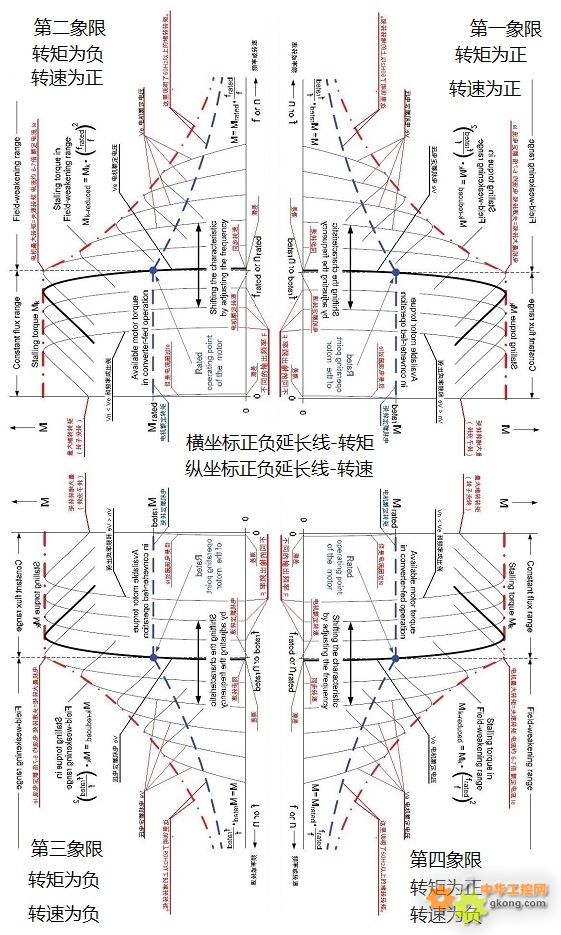

突然发现,楼上各位包括楼主,看帖回帖的,传动基础知识差,郁闷呀....

见到你发起本楼的帖子,以为你能打出四象限标题,对它是熟悉的呢,结果发现,对四象限的定义不了解。这个没关系,由此就可以清楚了。四象限,四象限,说的就是电机的四种运行状态。他这四种状态,用坐标系来表示,就叫做四象限了。电拖的教科书里就有讲,嘻嘻。

变频器自从有了矢量控制和直接转矩控制以后,他就可以像直流调速那样,控制交流异步电机的输出转矩了。而过去(在矢量控制产生之前),交流电机的输出转矩都无法实现闭环控制。因此在矢量控制商业化之后,交流电机的四象限运行也就由此实现了。
什么叫矢量控制?说白了,就是能把交流电机的电流,假想成像直流电机那样两个部分,即电枢电流分量(转矩分量)和励磁电流分量,这样,即可在假想的控制模型里,对电机的转矩进行两个方向的控制了。当电机电流为输出驱动转矩时,电机做电动运行,反之,当电机电流吸收负载转矩时,电机做发电(制动)运行。同理,电机在矢量控制下(或直接转矩控制),既可以正向运行,也可以反向运行。所以,现在的交流异步电机,在变频器的控制下,可以获得近似直流电机的四象限运行特性。这个无论是在理论上,还是在实践中,都已经不是什么新鲜事了。自从有了矢量控制和直接转矩控制以后就具备这种功能和特性了。
将一个异步电机在矢量控制下的转矩-转速曲线,横坐标与纵坐标负方向延长,即可得到对称四象限的曲线。它反映的该电机全部的工作范围机械特性。

长见识了,四象限我以前的理解就是电网和电机的能量能够双向流动,很肤浅。
