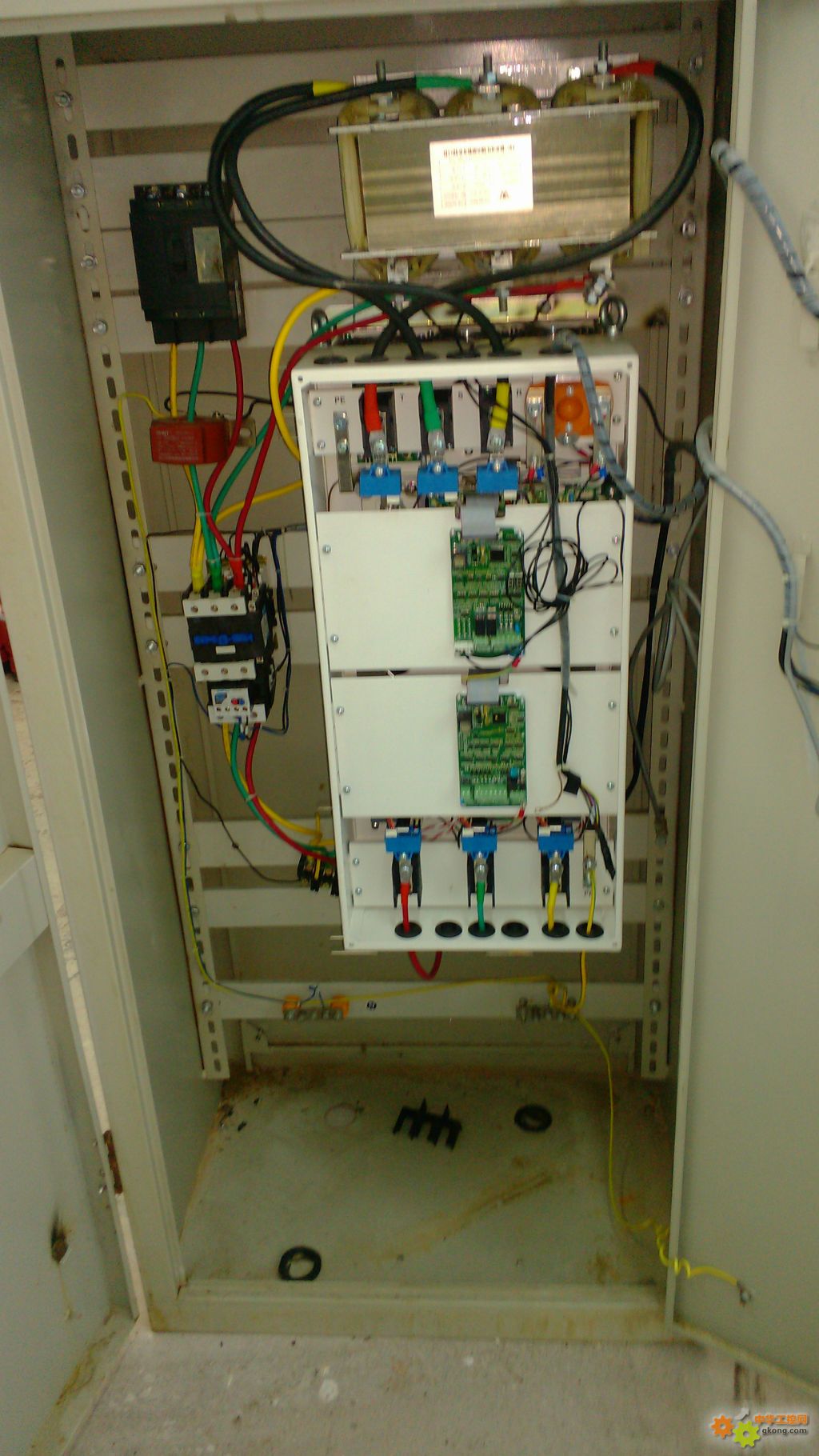

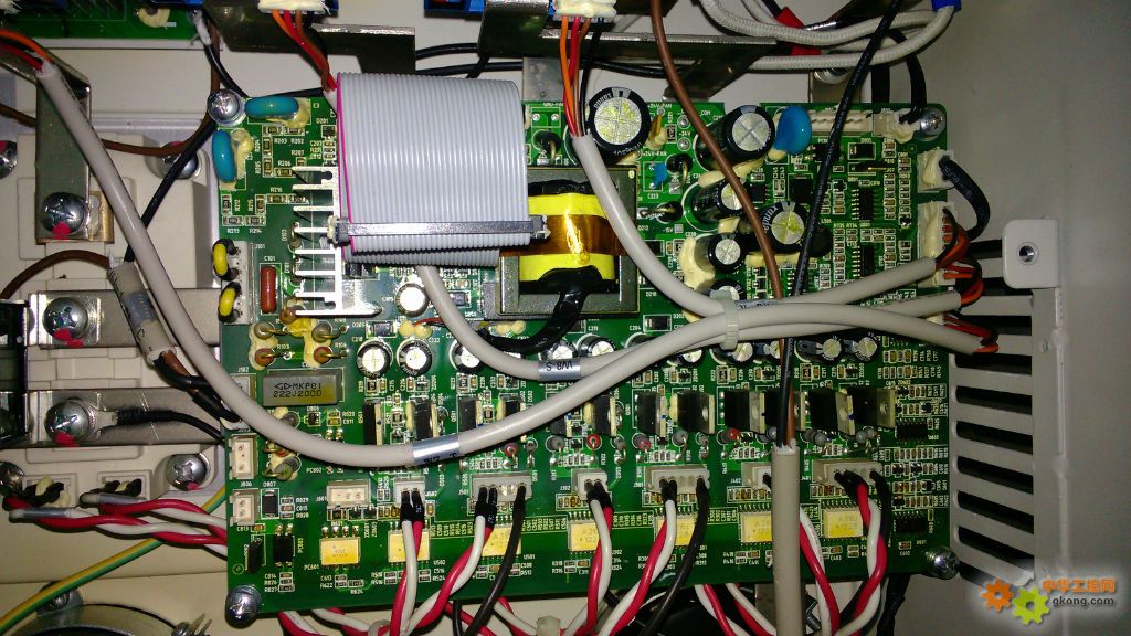

在基层队收集到数台坏的变频器,其中一台打开看,顿时一惊。哈哈,传说中的四象限变频器!
机子故障现象为逆变部分电源工作异常,属于不能正常起振,一直在打嗝,控制板指示灯亮一下灭一下,间隔数秒。

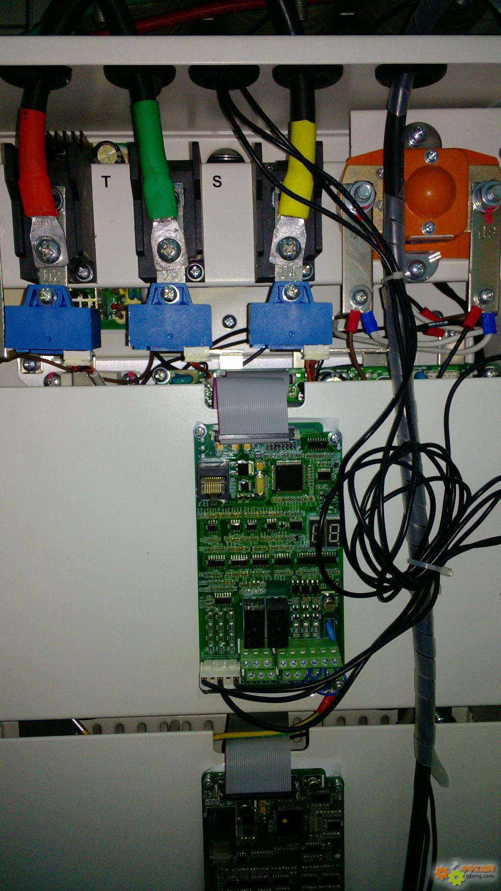

简单看图就可以知道,该四象限变频器就相当于把两个变频器除去整流部分拼装在一起。操作面板通用,电源驱动板应该也一致,控制板略有不同。
另外有个问题请教看官,三垦变频器开关电源中使用了一个HPS74D的厚膜电路,谁知道内部功能?
(刚在淘宝问了下,这个HPS74D厚膜电路居然要95元,估计80左右能成交,贵的离谱了)

没看出来是四象限的?两个逆变器对接?是吗?

是不是电能回馈电网

回复 #2楼 kdrjl
请问版主,四象限变频与普通变频有什么不同。

回复 #6楼 binzhouding
四象限变频器与单象限变频器的区别:单象限只能一种状态运行,四象限可以四种状态运行。这四种状态是可以互相任意转换的。正向电动;正向发电;反向电动;反向发电。
