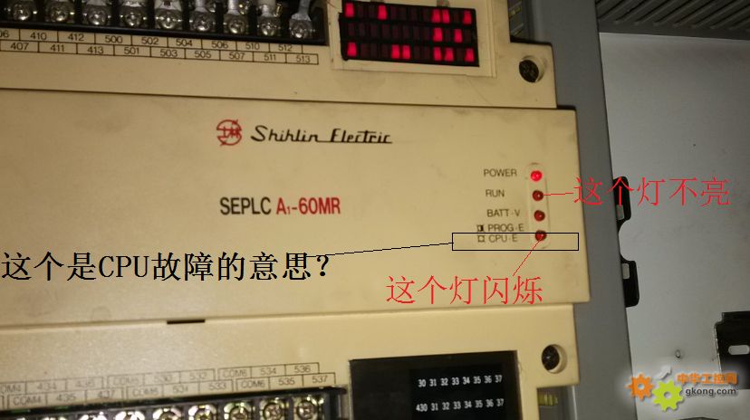

我这里一部车床送料架不能启动。发现士林PLC如图。
RUN灯不亮,CPU.E灯闪烁。
是什么回事呀?
谢谢

与三菱F1是一样的;马上量一下电池电压;
程序可能已经丢了;

然后怎么办?换电池?

呵呵,士林以前是给三菱代工的,所以三菱软件通用士林,现在不知道怎么样了.
A1可是古董呀,程序丢了就麻烦了.

楼主的PLC程序估计已经OVER了,更换新PLC重新编程,老古董即使你不舍得,也得扔了.

电压为3.677V应该是正常的。
因为旁边还有一台一模一样的机器,那电池电压是3.655V。
把电池拔下来测是3.678V.

不是舍不得扔,实在是重新自己写程序的话,你也知道有多麻烦!这是别人写的程序呀!
