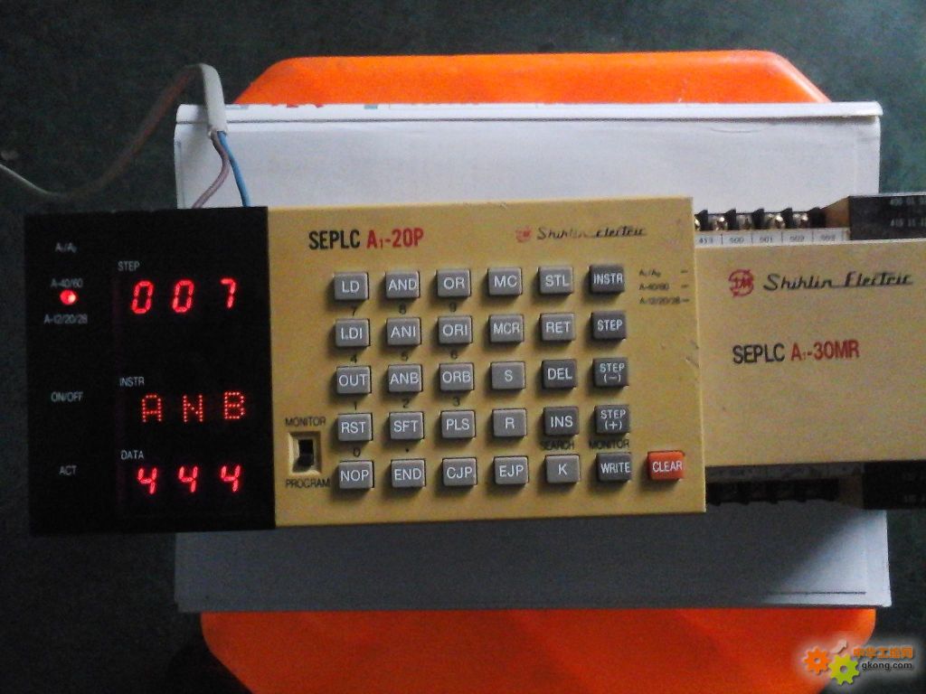

所以说是EEPROM故障,执行PLC清除后再下载程序一般能解决,如果不行就换个芯片就行。
至于程序为什么会丢?EEPROM芯片在datasheet里面就说明寿命只有读写10万次的,运气好的话就提前退休了,我是搞修理的,坏EEPROM是经常能碰到的事情,不要大惊小怪,换个芯片下个程序就行了

同意20楼,大多时候没坏的。欧姆龙的C60P也是,遇过好几回程序丢失,重写进EPROM就好了。这个A1的是EERPOM更容易写了。丢失程序的话CPU异常干扰,带电拨插等都有可能,这年头的产品一切故障皆有可能发生

就是程序丢了,也可能只有一条指令错误.
想办法copy程序吧

以下是引用中山宇丰在2014/2/12 16:23:05的发言:
C60P的EPROM那么容易丢程序?写这个要专用设备的。

那个就是外置的EEPROM存储卡;

用单片机编程器把好的芯片内容读出来写到坏的里就可以了

知道备份程序是比较重要的
还好你有相同的设备,没有的话是比较麻烦的
