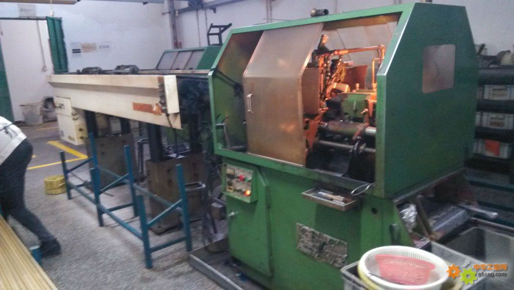

重新下载程序的途径:
使用三菱的手编器连接,使用通讯模块外加通讯数据线连接电脑,在DOS下运行编程软件.
呵呵,上面这些我是从网上百度抄回来的.

有工具查一下,可能程序丢了
先看一下PLC坏没有,如果没坏,从另台机器读程序。

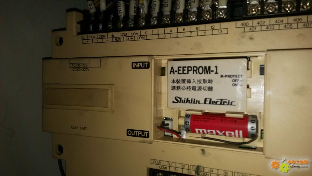

#13楼
程序丢失的可能性最大;
编这款要A1-20P的手持编程器;

#14楼
这机器没有密码的吧。

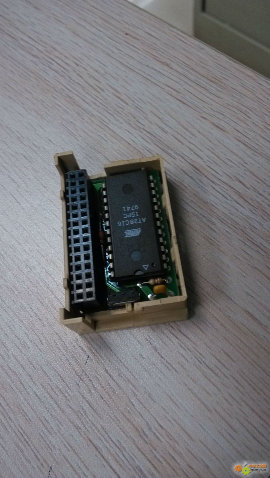

呵呵;这种PLC内部是1K的RAM,用电池来备份;
不存在EEPROM之说;
真的用外置的EEPROM卡的话,程序就不会丢了;

我把旁边好的机器上的这个A-EEPROM-1卡装上故障机器,机器就可以运行了。坏机A-EEPROM-1卡装装原好机器就出线CPU.E灯闪烁

现在可以确定是程序丢失了????
为什么程序会丢失呢?????????????????????????????????、
