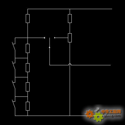

发表于:2014/2/11 15:41:45
#11楼
这种办法 行不行呢?

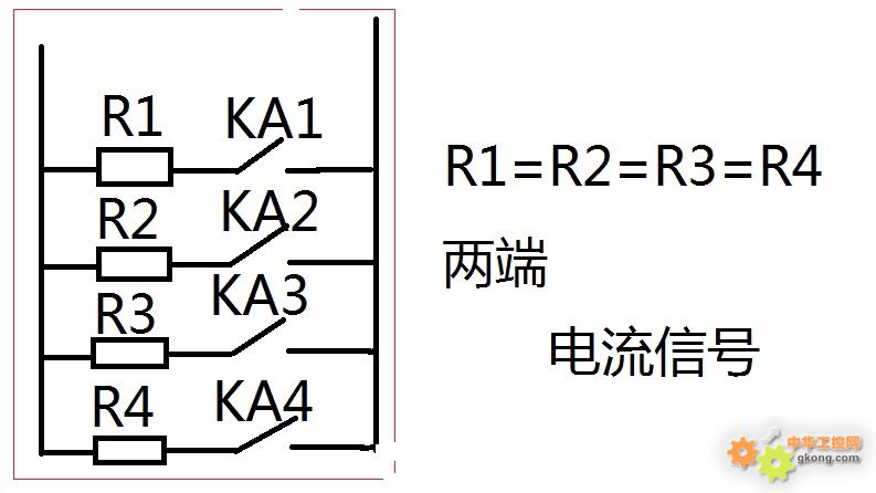

#13楼
回复 #7楼 qazasa
电流控制

#14楼
我俩的思路基本没有多大差别,这样的做法是用固定电阻代替了原来的可调电位器。只不过是选择用继电器的常开或者常闭触点而已。电源使用变频器的+10V, 你那两个降压电阻都可省了。

#19楼
考虑到变频器内部模拟量电路有阻抗,上图方法不能满足楼主要求。
相当于分压/分流电阻上还串联一个电阻 不可能均等分电压/电流,考虑这样工艺最简单上plc,或着花费更多继电器组成逻辑电路
