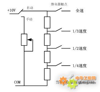

变频器不用PLC情况下,有手动自动要求,手动时按电位器调速,自动时:假如把速度分为四档,用四个继电器通断四个电阻来调速,接一个电阻时一档速度,接两个时二档速度......接四个时全速。当然,手动自动切换有开关。这个容易实现吗?

0~20Ma /0~10v控制就行了
五个电阻一端并联,每个电阻由一个继电器控制,继电器输出并联,阻值自己计算

非常容易。
以西门子MM440变频器为例:
第一,手动自动开关连接变频器的开关量输入,然后将变频器参数中的控制字:“手动-自动转换”位BiCo到这个开关量输入;
第二,四个固定值设置开关分别连接到变频器的开关量输入,将内部4个固定值设置开关连接(参数化设置);
第三,将一个启停开关连接变频器的开关量输入,并设置为控制字:“启动-停止运行”位;
第四,将模拟量电位器接入变频器的模拟量输入主设定端子。
基本就可以了。

没有坑,或许表达不清。也就是说:一共四个继电器四档速度,没有继电器接通速度为0 ,假设全速为100,任一个继电器接通时,速度为25,有两个继电器接通速度为50,有三个继电器接通速度为75.四个接通速度为100.
没有继电器顺序之说。

用4分固定电阻就行了,电阻值根据你的速度要求按分压电路计算来选择。下图供参考:
