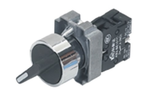

单位使用的施奈德三位选择开关,每天使用1200次左右,使用中转换频率不快。使用一个月左右触点就不灵敏了,就的准备更换。难道这种选择开关触点寿命就3-4万次吗,我感觉施奈德的怎么也得10万左右吧。
大家使用的这种开关寿命是多少。

每天1200÷(8小时×60分钟)=每分钟2.5次。
呵呵,手也要扭酸了吧。改按钮开关不得?高级一点的单按钮电路,按一次换一个档位附加继电器还是做得出来的。

现在这种施耐德按钮触点用的都是铁镀锌的,使用寿命不长。

感觉使用较为频繁,使用寿命或可查产品手册;
故障的原因,不知在触点本身、还是在动作件。

开关电流多大?是否考虑用电子开关?

问你是什么设备,你听不到么?1分钟要转好几次,你觉得这样的控制合理么?还不想办法改掉,还想去更好寿命更长的转换开关,你是搞笑的吧,不找根本原因。
