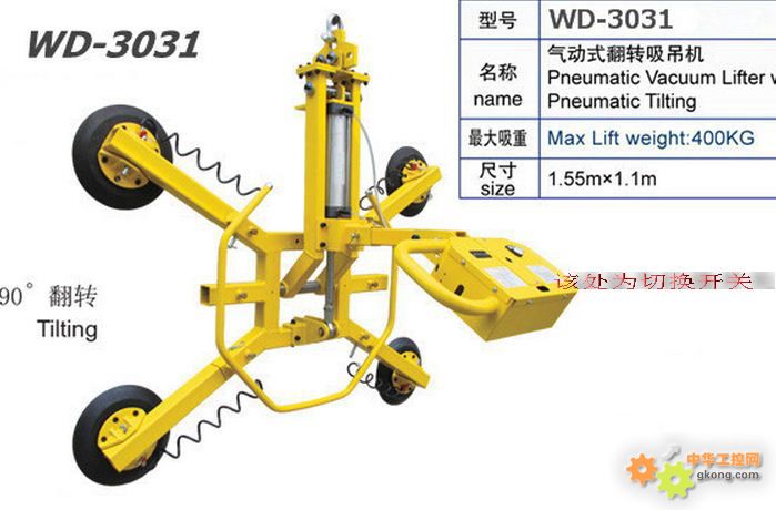

那个缺口内处就是安装如图的切换开关。如图:
不是大家说的按钮开关类型的。单位使用的这种玻乐悬臂吊吸盘不少,这种切换开关操作不方便,而且质量也不行都坏了很多了。我利用原缺口处改造的三位旋转开关,这个备件有几十个,所以才改造,就是寿命短点。

手握处的中间控制盒,里面装有DC12V蓄电池、2个电磁阀、文丘里、单向阀、真空检测开关、气动转向阀等元器件,把控制盒填满了,这种悬臂吊吸盘主要是移动方便使用。

施耐德的我们用的也不怎么样!我们这是24v 楼主是多少伏的 貌似220v还还一点

楼主买的应该是假货。
