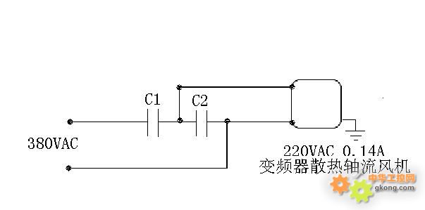

变频器散热风机的供电电路,按照实物画的原理图,这样的供电电路有什么利弊呢??

呵呵;那你不如直接用380V的风扇好了;

以下是引用ZCMY在2013/11/28 20:35:17的发言:
正在逐步换380V的风扇。

我试过三相380的轴流风扇,接在两条线的焊机上,要加一个电容,好像和这个差不多

以下是引用zzn6737在2013/11/28 18:45:22的发言:
[此贴子已经被作者于2013/11/28 20:55:06编辑过]
利用容抗分压,楼主能不能把电容容量标出来啊?
