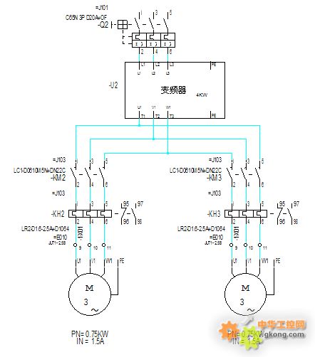

情况说明:4KW变频器控制2台0.75KW的电机,电机参数都一样。
问题:第一种控制方式:可以分别控制2个电机,可以先启动1号,过5分钟启动2号,2个电机同时运行。
     第二种方式:2台电机同时启动。
   控制是否可行?对变频器有没有影响?相对于哪个控制方法比较好。我最担心第一种控制方法,启动1号电机后,然后再启动2号,对变频器到底有没有影响?
备注:对电机只起到降低转速作用!开到25HZ左右。

我认为第一种方案有风险,第二种方案是多机传动普遍采用的办法。电机的并联驱动,应该是一起上电,同时驱动。一个先启动,另一个后启动,后启动电机闭合接触器的冲击电流对变频器有不利影响。

变频器只起启动作用吗?

可以加旁路接触器,第一台到达指定频率时,全速第二台,将第一台频率降下来

感觉这两种方案都可以,第一种方案,要保证变频器停止输出,电机彻底停止时才切换到另一台电机。第二种方案,这两台电机功率加起来才1.5KW,应该不会有问题的。

应该是要合接触器才到启动变频器,关机时,先关变频器,再断开接触器,你第一种方案,变频器都启动了,再合第2台的接触器,有风险的,可能会烧变频器,或者跳故障

第一种方案有风险,启动第二台的启动电流对变频器不好。第二种可以,用的还比较多。

大家注意,楼主第一个问题是:一个先启动,然后另一个启动,两台电机同时运行。而不是,两套电机不同时工作。

我们经常使用第二种方案。两台5.5的电机,一台11KW的变频。

如要二台电机最后都是变频驱动的,第一种方案基本上要被否定;
