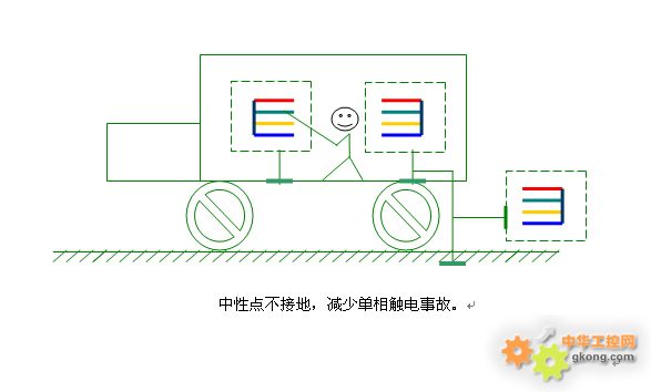

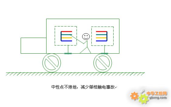

#31楼
以下是引用老兔子在2013/11/1 22:34:40的发言:
再说一句,假如你发电机中性点与载车搭了铁,你的安全就降低了一级,你分分钟都有可能发生触电的危险,就等于你在使用常见的中性点接了地的供电系统一样,随时都会有触电的危险。
1、中性点不接地,设备外壳接地,即保护接地供电系统,也就是IT系统,优点是可以减少单相触电事故;
2、中性点接地,设备外壳接零,即保护接零供电系统,也就是TN系统,缺点是存在单相触电事故的危险;
3、由于是车载发电机,用电设备也在车上,“接地”就是“搭铁”;
4、车载发电机,如果用电设备在车下,接地就是“搭铁+接地”;
5、如果用剩余漏电保护器,IT系统最好;
6、如果用剩余漏电保护器,TN系统注意工作零线N要与保护零线PE分开,不能混用!

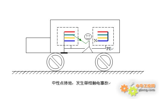

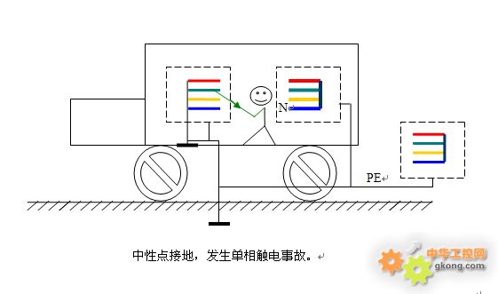

发表于:2013/11/2 20:45:42
#35楼
1、中性点不接地,人体触及一相火线时,火线、人体与大地等电位(绿色),没有电压,没有电流;
2、中性点接地,人体触及一相火线时,由于人体与零线、大地等电位,有相电压(火绿-零黑),有触电电流,形成单相触电事故;
