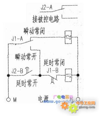

这是从度娘那得到的一个用时间继电器组成的自激振荡电路。他用了两个时间继电器,其中一个是既有延时动作的触点,也有瞬动触点的延时继电器。
我的工艺要求,1s延时动作,0.5s复位(释放),往复循环。
我的问题,除了上述(示图)方法,还有其他的(接线)方法吗?条件是,只用继电器完成,不用单片机或plc等智能器件。

用循环定时时间继电器可以达到你的要求!例如:欣灵 HHS6D/M可编程多回路时间继电器,.HHS16F数显时间继电器等等

你的图里的方法就可以了

是,图是可以的,我是想问,还有更简单的接线方法吗?继电器的,不是智能的。

双时间继电器。一个就搞定了,没有这么麻烦。网上搜《双时间继电器》。
上图的那种电路不是很理想,有的时间继电器不行的,断不开。

谢吴工指点!我去看看。

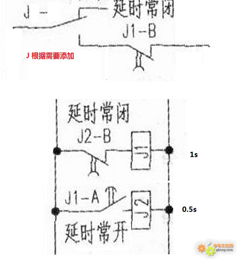

这属于基本电路,没有太多变化

嗯,楼上这个也不错。电路简单了。

回复 #7楼 kdrjl
这是用2个定时器代替双设定定时器基本电路,成本低很多,接线多点。
相比:成本低,可以在不同时段设定,比如on 5h,off 10s,双设定定时器是做不到的(电脑型除外)

ok,再次感谢楼上指点。我就是想用两个时间继电器来完成这个控制循环,不用智能的。
