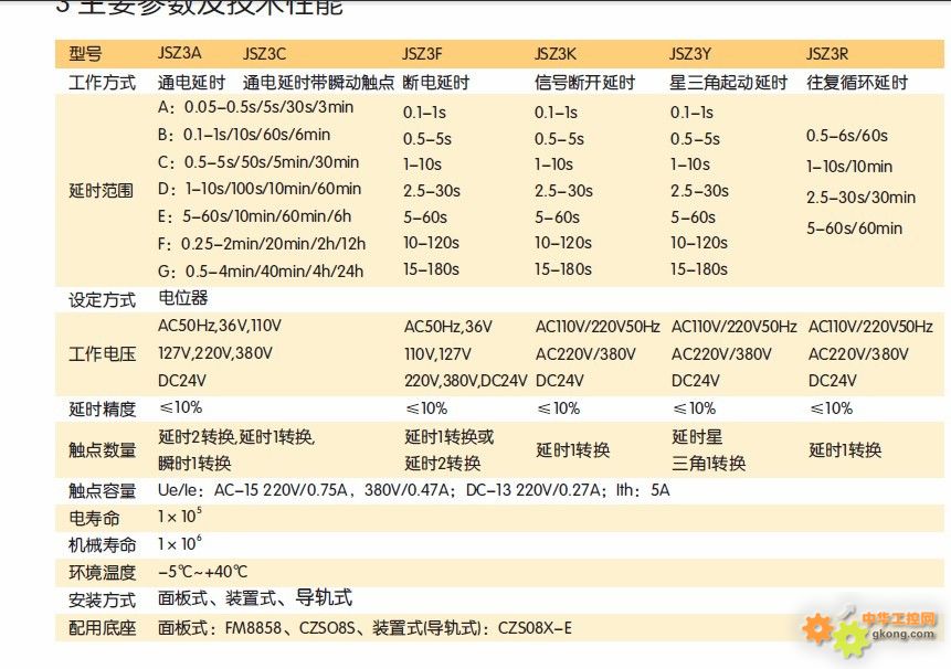

呵呵,该电路原理上可行,但考虑过时间继电器出点寿命么?国产说明书一般机械寿命是10万次。如果是循环连续工作,你算算10万次能用多久?所以就是一定要用时间继电器,也请买那种晶体管输出的。
谁家的机械寿命才10万次?你太踩鼓国产产品了。

呵呵,七八年前用过时间继电器控制类似电气,因为触点寿命问题,后来自己动手
将时间继电器内输出继电器改成晶体管解决的。很久没用过了,今天上网查了正泰的时间继电器。确实比前几年寿命有所延长。不过频繁长期工作显然还是难以适应的。
