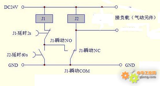

#25楼
最后的应用电路如下图示。一开始,先买了一个延时两开两闭的继电器,发现不行不能自激震荡,所以找我,于是度娘一下,有了顶楼的电路,又去买了一个一组延时,一组瞬动的继电器,搭电路实验,发现图中J2线包的工作状态是所要求的时间周期,但延时继电器触点不是,于是又加了一个继电器J3,就符合要求了。总之,不是最好,只是符合要求。

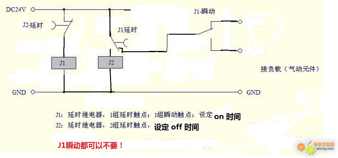

楼主,不知道说你什么好
1.题头要1s on  0.5s off,再看你现在的图,J1是要几s好?
2.二个时间的设定,一个单时间定时器肯定不行,所以找了你,J3一定用吗?可以不用地。见附图1
3.给了你一个基本参考图,你还只认什么娘,当娘的都很罗嗦,不知道啊,罢了,再附图2,你参考。

哈哈,楼上大拇指一个!主要是没动脑子,觉得能实现就行了,楼上两图很好!
