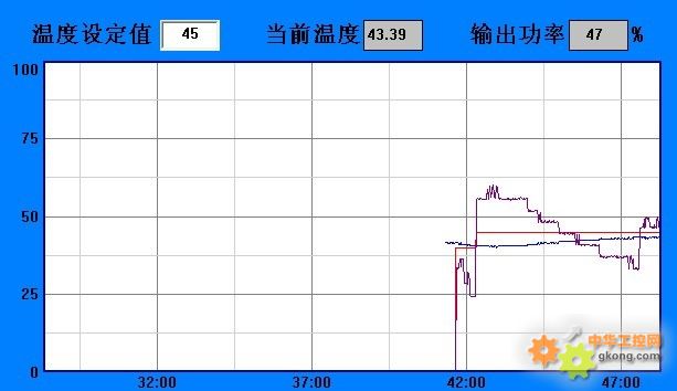

我把输出的mA信号  触发板和模拟量模块输入端串联,反馈输入给AIW6后,换算成百分比才能在界面显示,如果不改鬓外部接线,能否实现呢?

#23楼
只用于显示的数值不要设成读写的,只读的就可以
