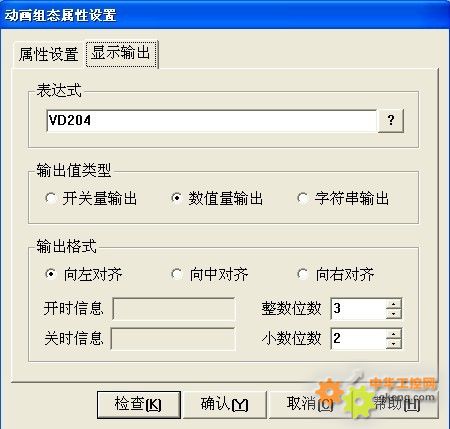

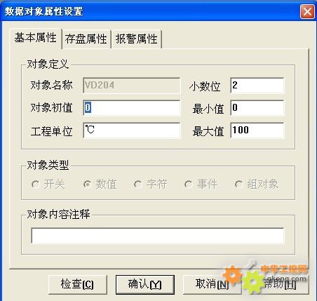

以下是引用fzl_115在2013/10/17 14:24:07的发言:
触摸屏可能数据类型设置错误,你的程序采用的是实数运算;
只有这两个地方,实在没什么地方可设了

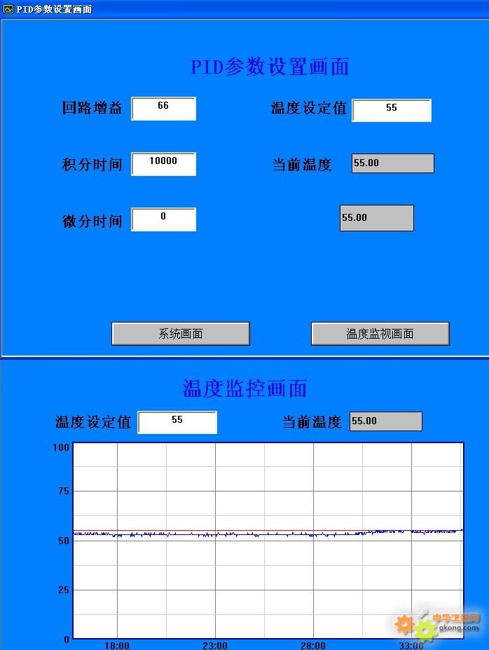

这算不算成功了呢?
不积硅步,无以至千里;不积小流,无以成江河;九层之台,始于垒土。   好好学习,天天向
上。

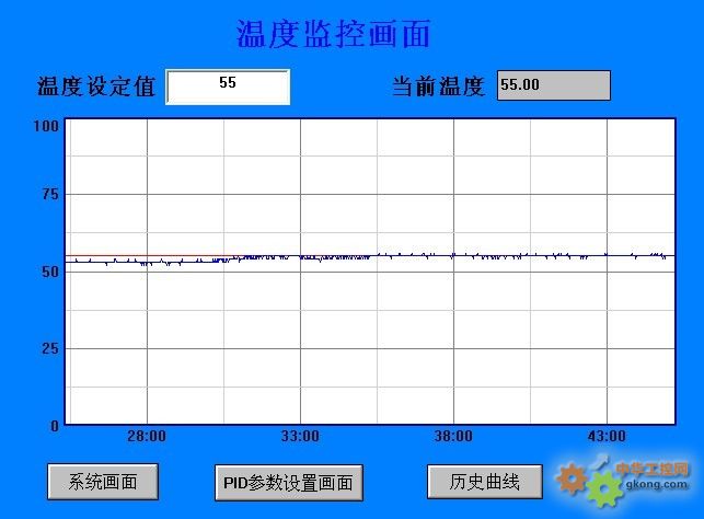

#15楼
红线与蓝线重叠了,也就是设定和当前温度曲线
遗憾的是还有些问题没搞懂,是用向导做的程序。

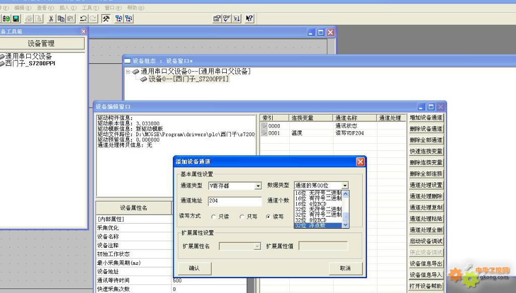

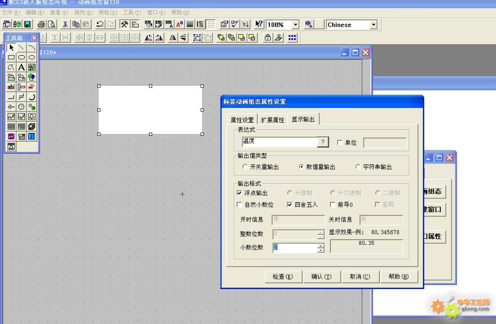

以下是引用step1在2013/10/17 16:37:03的发言:
只有这两个地方,实在没什么地方可设了
哎呀,楼主啊,你的问题是MCGS组态软件都没弄清楚呀,你建立的变量是否与设备通道正确连接了呢?

以下是引用fzl_115在2013/10/18 8:57:12的发言:
只有这两个地方,实在没什么地方可设了
[此贴子已经被作者于2013/10/18 9:38:40编辑过]
原来是这样,没有看到32位浮点数这个选项,谢谢,
输入带小数的和不输入带小数的数字都可以吗? 编程软件监控写入好像不行,是什么类型的数必须输入什么类型的数字,否则就是错的。
初学,请多多指教。
