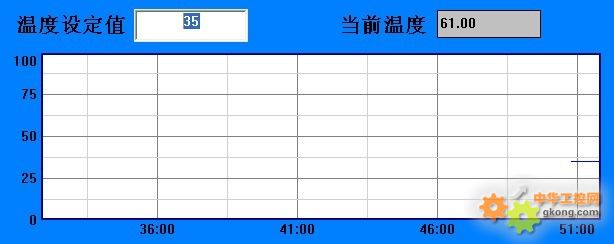

发表于:2013/10/17 7:43:37

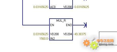

发表于:2013/10/17 7:44:17
当前温度为VD204

发表于:2013/10/17 7:55:38
要取整才可以,难道不能显示小数?
PID设置也是如此

发表于:2013/10/17 7:57:24
现在还有个温度是,我在PLC监视的时候,温度控制是好的,可是用人机界面监控的时候,温度不受控,写入的一些数据也不知道写到PLC里面了没有

发表于:2013/10/17 8:27:25
好象程序上面的浮点数运算出问题了,这个显示数据实际上是一串乱码,并不是一个数值来的。

发表于:2013/10/17 8:30:15
可以显示小数,在输出框的小数点位设置。另外如果温度的值和实际不符,你需要修正。

发表于:2013/10/17 12:46:51
以下是引用wushulin在2013/10/17 8:27:25的发言:
我用PLC编程软件监视显示是正确的,难道还是程序问题吗?

发表于:2013/10/17 12:51:09
以下是引用tigermu在2013/10/17 8:30:15的发言:
我设置了显示两位小数,小数点后显示两个0, 温度值是对的, 因为一直在升温,PLC编程软件和MCGS不能同时监视,有一个先后问题所以温度显示不一致 。
如何让MCGS显示小数位?

发表于:2013/10/17 12:52:47
难道是那个数实际不止两位小数,而我只让界面显示两位小数不行?

发表于:2013/10/17 14:24:07
触摸屏可能数据类型设置错误,你的程序采用的是实数运算;
3673.8777
