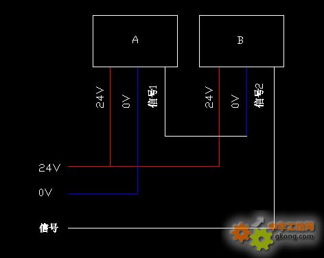

两个没有任何问题的24V光电开关,当两个开关串联使用时为什么输入24V,输出只有17V?继电器指示灯亮,触点不动作?

发表于:2013/9/5 18:02:22
电压低了

发表于:2013/9/5 18:44:52
光电开关(包括接近开关)不能串联使用。

发表于:2013/9/6 15:48:44
串联不是分压了吗

发表于:2013/9/6 16:16:39
可能界线有问题吧,串联只是信号相串,电源线还是并接的,不会出现降压现象的。

发表于:2013/9/6 16:23:34
怎么串联的?拿出连接图看看。

发表于:2013/9/6 16:39:43
回复 #6楼 mgl03281270
我用的是两芯的,为什么降压这么大?

发表于:2013/9/6 17:34:22
光电开关电源应该并联用啊
