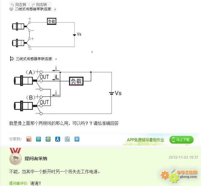

楼主怎么接的线?

楼上的两个接近开关串联工作,是不是NO,无极性2线制接近开关?
对于楼上的两个3线制的接近开关串联的问题,是NPN型的么?

我采用的是这位师傅的第一种接法,只不过是需要中继专220,为设备启动提供必要条件。

回复 #21楼 dj2001_7
有极性,接反不工作

这样做,有一个问题,那就是光电开关受光要充分,让其开关完全导通才行,否则两个开关的压降要影响负载电压。

回复 #24楼 kdrjl
为什么压降降这么多?

回复 #27楼 450767466
你把两个传感器各自的光源光源拿过来直接对着各自的传感器,看看是不是压降就低了?如果还照旧,那是床干起的问题或是电路上有错误。
