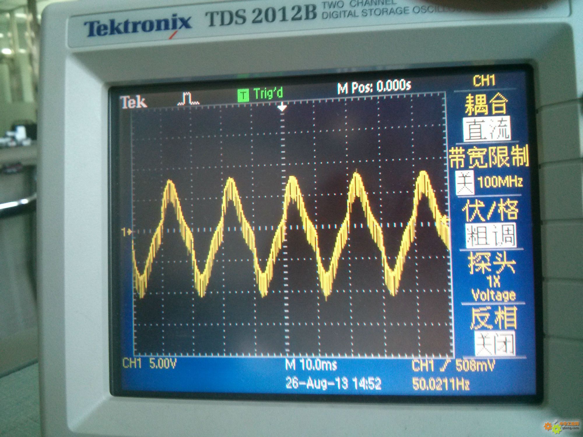

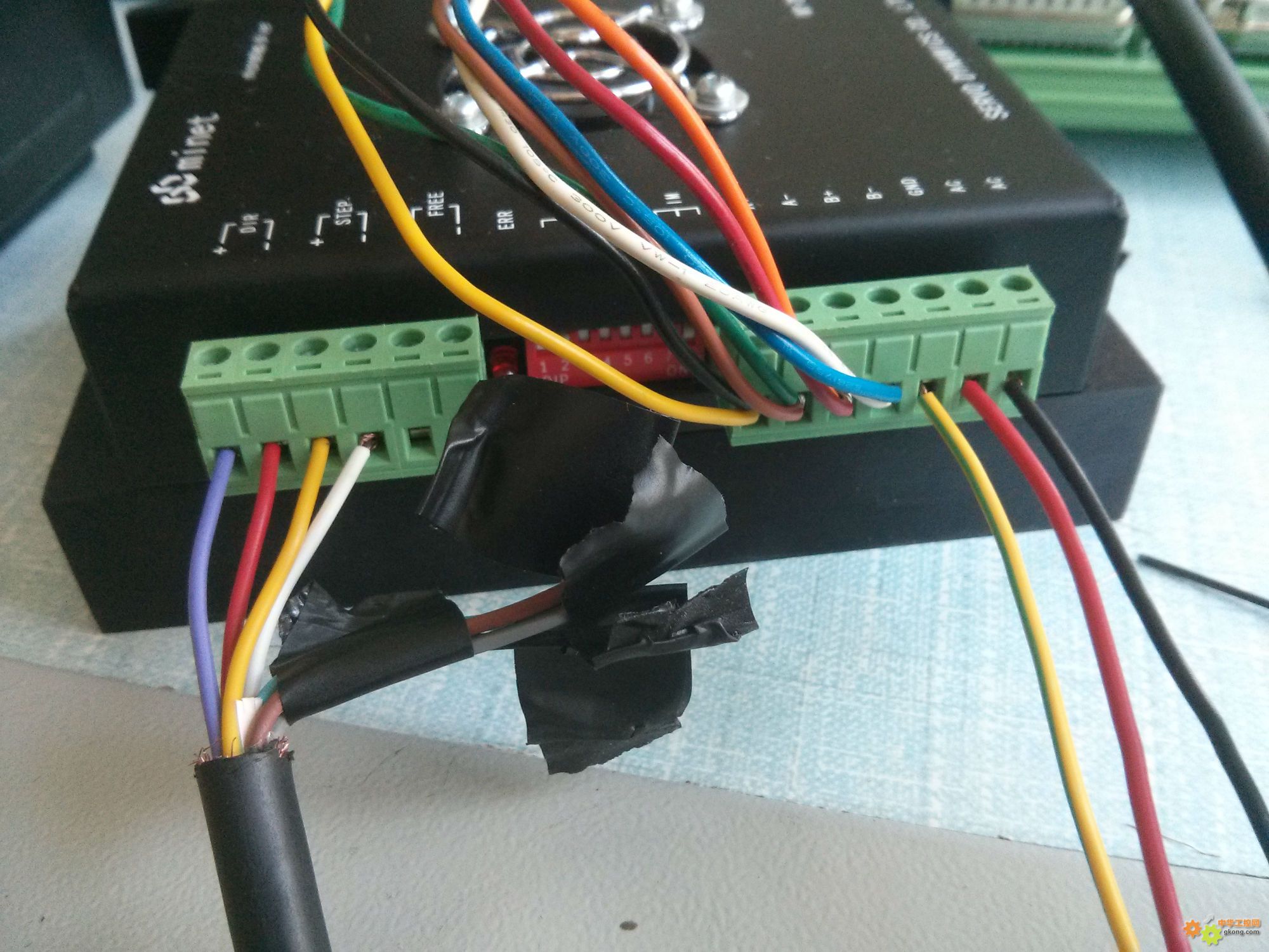

驱动器用的MT-2HB05HM 驱动器,控制板用的clipper板+DTC-8B轴扩展板,都按照说明书上的接好了,pewin32上反馈正常,但是电机不转,通电后用手也转不动……电源是AC50V,6A的……求助啊!

吸死了,用示波器看输出脉冲对否。

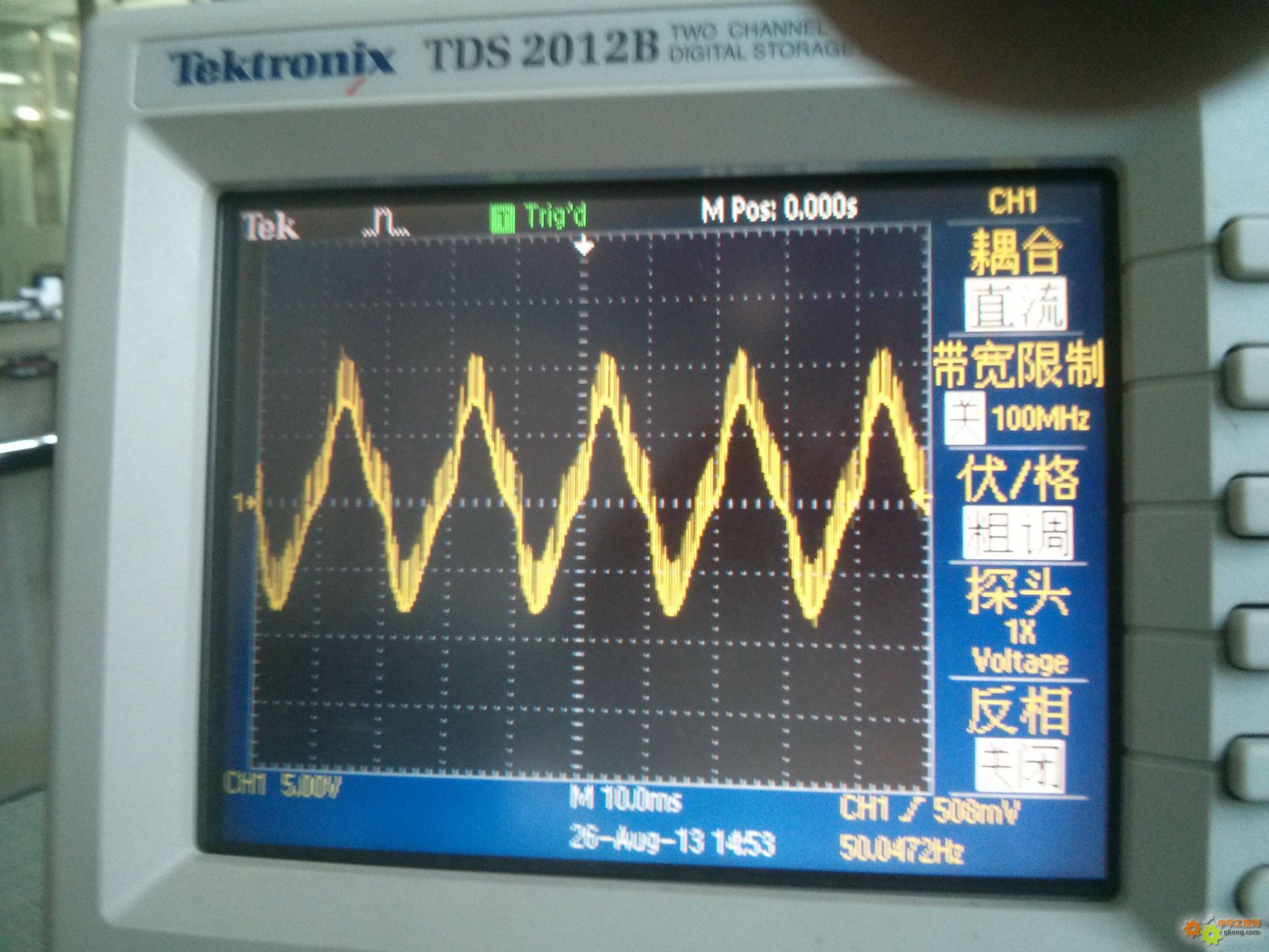

脉冲的话是按照8B板子上的PUL+和PUL-接的,输出的居然是个类似正弦波的未知波形……新手第一次用这个卡和电机,完全搞不懂了!

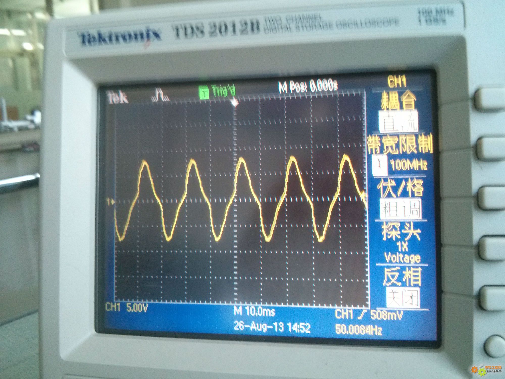

正常之前输出的是方波(脉冲波)然后弄着弄着又变成这种诡异的波形了……

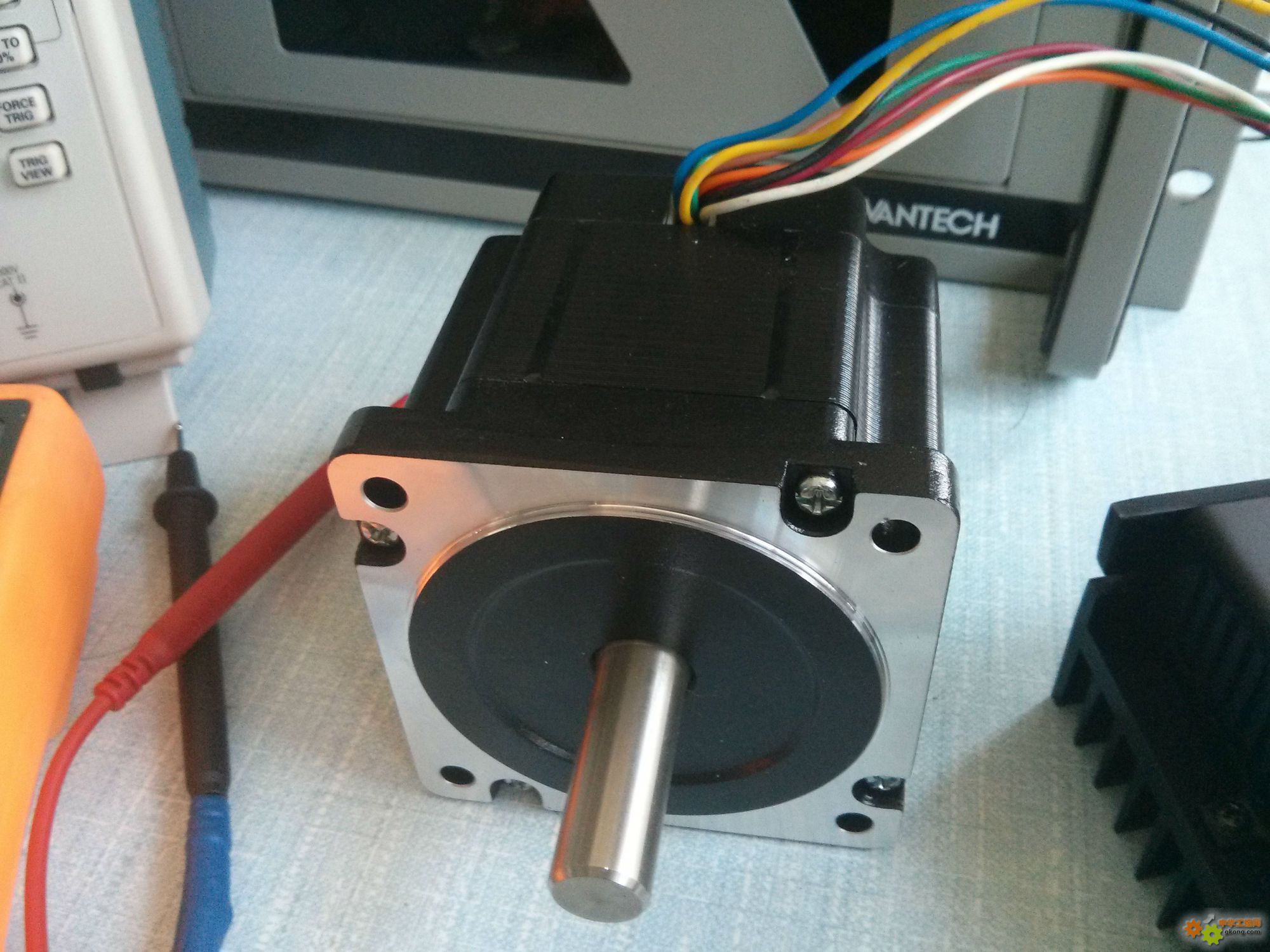

顺带通电时电机是锁死的,用手转不动,用万用表测得A+,A-,B+,B-的电压分别是6.6V,6.7V,6.8V ,6.9V……这个正常吗?

若波形图确实是输出波形的话已经可以判断驱动器或板出问题了,不应出现负脉冲。频率刚好50Hz会不会就是输入电源的频率?就算是类正弦脉冲也能转动,转矩变小而已,频率能调不?关键要看看输出脉冲还是不是分相?不能分相就会吸死。

貌似这个是两相的脉冲……但是驱动器不知道是单相的还是两相的……这个电机从开始调就一直没转过……频率貌似还调不了- -这个比较蛋疼……

电机有6根线,起码是三相的,驱动器说明书呢?
