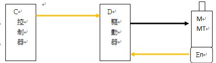

環的概念有了 就可切入主題
什麼是運動控制 帶有訊號回饋的軸控制 (軸 多指旋轉電機) 狹義的指伺服電機 (在此多以伺服為主)
運動控制三大控制模式 A 位置控制 B速度控制 C 扭力控制
A>位置控制 又稱 脈衝控制(Pluse Command) 也就是”半閉環”控制
C控制器若為軸卡 則輸出TTL 給D驅動器  若C為PLC 則輸出HTL給驅動器  C到D的過程其實也是個環 但C沒有任何的回饋給D 所以C跟D之間的環 我們稱”開環”  但D到M之間是個閉環  所以從C到D到M再到D 整個過程的控制 我們稱之半閉環 或位置控制
D到M 在主文就已經提到 現今的通用伺服驅動 將位置環與速度環合併 所以驅動器上應該有2 種接口 與上位控制器相連
另外D到M這條黑色電源線 是以電流或電壓驅動電機 各人倒是未留意 但可以肯定D到M是電流環(也是速度環)
另外D到M這條黑色電源線 是以電流或電壓驅動電機 各人倒是未留意 但可以肯定D到M是電流環 也就是PWM的控制 (這部分 笨鳥有點保留 因我接觸是V Command 純位置型的驅動 各人接觸真的很少) 這部分有熟悉的朋友歡迎幫笨鳥修正 老劉你就省了  在這裡編碼器有兩個作用 (a) 作為位置回饋 也就形成位置環 (b) 作為電機換相用 而構成電流環
這種控制模式其優點 操作簡單 因驅動器的位置環與電流環做在一起 沒有調車的問題 也就沒有PID調整的問題 (auto turning ) 當然在高速高精 干擾都是其弱項

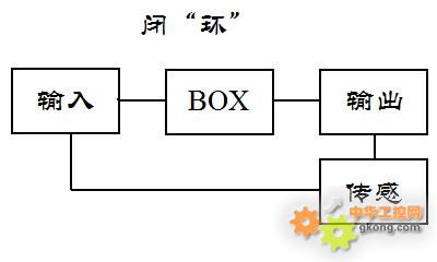

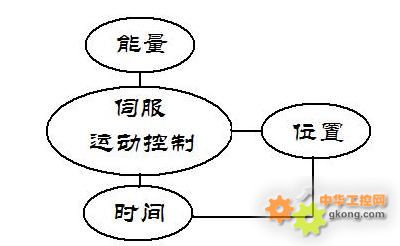

一, 按照“环”的定义,现今绝大部分“伺服”没有直接的速度环,而是时间、能量、位置的三环。

二, 伺服——随动控制系统,以“什么时间”,给“什么力与能”,可以获得“什么位置”的闭环随动。

三,速度环?伺服电机装有编码器,编码器(无论是脉冲还是绝对值编码)都是位置反馈器件,不是速度反馈器件,现今绝大部分伺服电机没有直接的速度反馈器件。
速度环——在位置环与时间环其中,如果将时间切割的足够小(微分求导),就是“什么速度(位置/时间)”及“加速度(速度/时间”,而“加速度”的对应是“什么力(扭力)—电流”,而对于加速度的控制(加加速度)就是伺服控制的核心—“电”与“输出力”的控制。
所控制的输出力--加速度的时间积累就是“输出能”,所以,速度是“时间”“能量”“位置”三环的特殊的串联角色,故此伺服特意定义出了“速度环”。而加速度对应的则是“电流环”。
